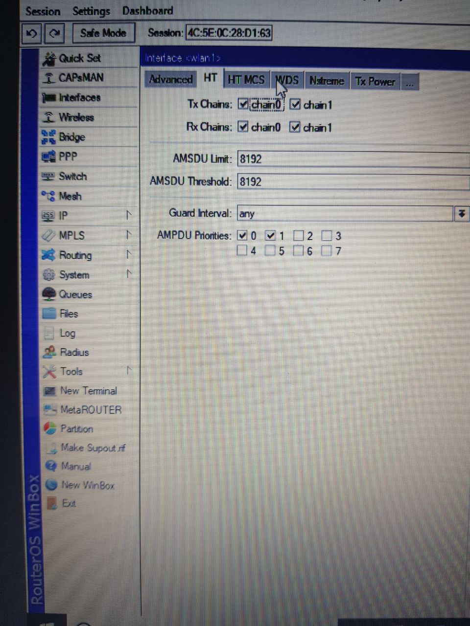

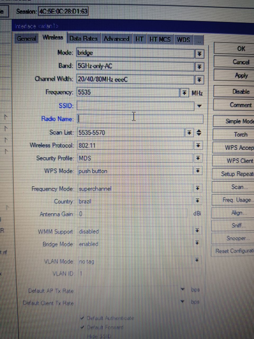

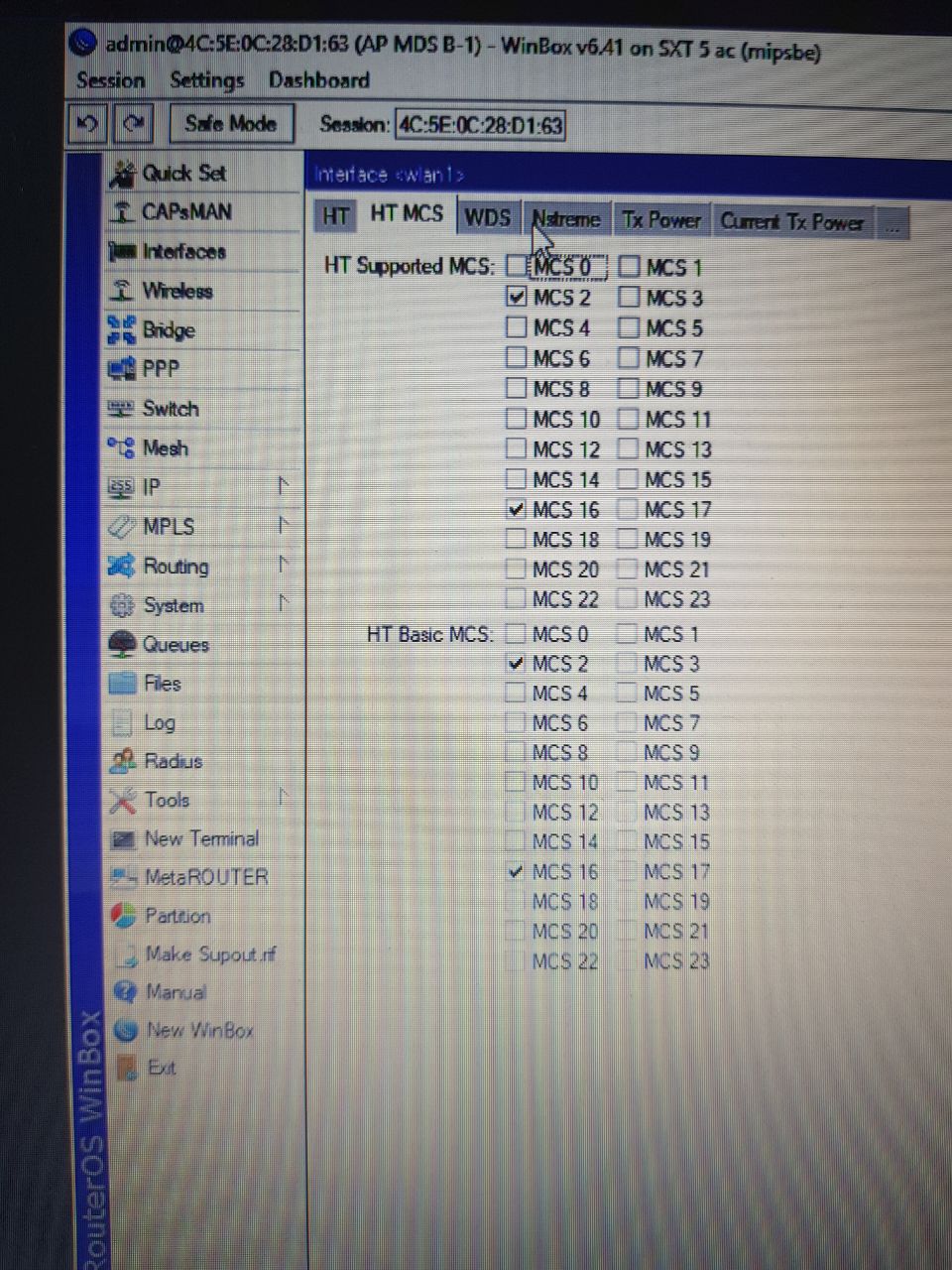

    Bom dia, alguém conseguir passar 100 Mb na sxt 5 ac modelo novo.
    Qual o melhor protocolo para passar mais banda e não subir muito o processamento.

    Tá certo esse sinal -68dBm no TX do chain1?
    Isso é um sinal pra lá de lixo, se tem mesmo -68dBm nessa polarização deve ter algo muito grande na zona de Fresnel. E com sinal ruim assim não adianta nada usar AC, ele precisa MAIS sinal que N, não menos.
    Se RX e TX dos 2 chains tivessem em torno de -45dBm, estaria em HT80-9, mas com -68dBm em um caminho (O TX do chain1, que deve ser a horizontal) está em MCS2 a 20MHz (HT20-2).
    Sobre o que marcar, se você marcou only-AC, tanto faz o que vai marcar no HT MCS, porque esses MCS são do modo N! E também não faz sentido marcar MCS16, porque isso é um data rate de 3 chains! MCS0 a MCS7 são de 1 chain, MCS8 a MCS15 são de 2 chains. Só faria sentido marcar até MCS15 (Isso SE fosse usar N, mas se quer usar AC não tem como FORÇAR, enquanto não tiver sinal suficiente em todos os caminhos o RouterOS cai pra modo N, vai ficar no maior data rate em que houver poucas perdas).
    Mas pra melhorar esse ptp por enquanto só marca MCS12 a MCS15, que são os maiores datarates de 2 chains. Com -68dBm ainda dá pra MCS13 as vezes. Só que depois terá que ver porque tem esse -68dBm numa polarização, enquanto não tiver algo melhor que -50dBmn (Ou seja, -49, -48, -47, -46, -45...) em todas os 4 caminhos (TX do ch1, RX do ch1, TX do ch0, RX do ch0) não vai subir sozinho pros data rates de AC não! E se não subir pra MCS8 e 9 (De AC, que não tem nada a ver com MCS8 e 9 de N) você estará com o throughput de um SXT Lite5.
    Ah, e a faixa dos 5,4-5,7GHz tem radar no Brasil, quando tem sinal ruim numa polarização eu sempre desconfio de espectro poluído. Não adianta colocar superchannel ao invés do país correto, se tem espectro poluído por outros equipamentos de transmissão direta (Tipo radar) não adianta usar potência ou mudar canal dentro da mesma faixa, tem é que SAIR dessa faixa, usar acima dos 5,7GHz (5725 ou mais pra cima, mas com 80MHz de largura duvido achar algo! Testa então só 40MHz, porque desperdiçar 80MHz pra passar míseros 50-80Mbps é noobice, isso dá pra passar com 30MHz apenas! Use só a largura que precisa, nada de foder espectro a toa só porque o rádio tem largura de canal sobrando.
