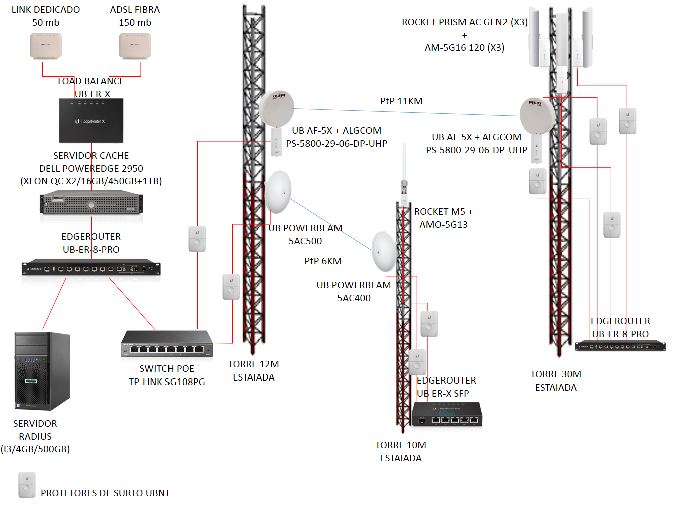

    Venho aqui pedir a opinião de vocês sobre a estrutura de um provedor que estou montando. Priorizei equipamentos ubiquiti devido já conhecer a qualidade dos produtos, (nunca usei microtik). Gostaria que analisassem e dessem suas opiniões de como melhorar essa estrutura. Desde já agradeço a colaboração de todos.
    Torre A: Futuramente colocarei setoriais nela, essa torre fica na cidade onde já tem outros provedores concorrentes, porém, de péssima qualidade.
    Torre B: Torre situada na zona rural para atender 22 cliente que não terão visada na torre C.
    Torre C: Torre situada na zona rural para atender uma média de 200 clientes.
    Todos os PtP tem visada limpa com uns 200% de fresnel livre.
    Ainda não decidi sobre o ERP que vou usar, se derem dicas sobre algum que usem ou conheçam, ficarei agradecido.
    Vou editando o post com novas informações ou mudanças conforme necessário.

    Apenas 8 na torre B, e uma lista de espera de 108 na torre C, pois nenhum provedor atende lá, A torre C já está sendo instalada. Os únicos equipamentos que já possuo são as 2 powerbeam ac fazendo o PtP a torre b, 1 rocket M5 ligado a omni 13dbi. Era pra levar internet apenas pra minha irmã que possui empresa na torre B, muitas pessoas começaram procurar, e acabei que instalando amadoramente algumas cpes, agora quero profissionalizar minha estrutura.

    Boa noite amigo, sobre aquele cache voce pode desativar ele, hoje em dia maior trafego em https impossível de fazer cache, e sobre mikrotik vai aprendendo aos poucos porque ele é ótimo gerenciador na rede, no inicio é chato mas depois vc não fica sem

    Pelo que pesquisei, o thundercache a partir da versão 7.2 (é o que eu pretendo usar) faz cache em https segundo o desenvolvedor. Ouço muito sobre mikrotik e pelo que ouço, é impossível duvidar de sua qualidade, mas ouvi alguns relatos aqui mesmo no forum, de problemas de RBs mikrotik com rádios e antenas ubiquiti, não sei se é verídico, mas preferi não arriscar. Mas em todo caso, qual seria o modelo mais indicado para substituir esses edgerouter que estou cogitando adquirir?

    amigo esquece isso de cache HTTPS principalmente esse aí TC7 que é só problema nem jogue dinheiro no lixo investindo em servidor invista só no que vale apena e no que você domina não seja que nem uns aqui que morre defendendo o cachê é se acham o tal blz
    Padrão Re: Estrutura Provedor
    Eu faria assim.
    Esquece cache.
    Sistema administrativo mk-autk na nuvem.
    Em cada torre uma rb 3011 (ramal).4 painéis setoriais.
    Fim.

    Por isso é ótimo trocar ideias, esqueceremos o servidor cache então

    Essas 3011 tem bom desempenho? Trabalham bem em conjunto com equipamentos ubiquiti? A diferença de valores é gritante, são bem mais conta que os ER-8 PRO
    Eu não conheço a linha dos Edgerouter Ubiquit.
    Imagino que seja melhor que Mikrotik rb3011.Mas cada equipamento se aplica a cada situação.
    Na minha opinião como vc está começando sairia muito caro.E a rb3011 aguenta ai uns 400 clientes com 250Mbps de tráfego.
    Acho que vale a pena vc pesquisar sobre.

    Maioria usa mikrotik pra gerenciar a rede . RB xxxx
    Mk auth gerenciar os clientes
    Switch
    Nas torres é que está a sua dúvida de misturar equipamentos . Não é o indicado , setorial 1 marca X , cliente marca Y
    Setorial 2 marca Y , cliente marca x
    Pra poder aproveitar ao máximo o equipamento .
    Eu tenho alguns pontos misturados com mikrotik , intelbras . ( todos os meus painéis são ubiquiti ) enquanto tem sinal bom pra todos blz . Mais deixa de aproveitar melhor os equipamentos
    Então se vai de ubiquiti , painel na torre , nanoloco / nanobeam clientes próximos . Air grid nos distantes .
    Acredito ainda que deve levar em consideração quais planos quer vender . Se
    For só os básicos 1 , 2 , 3 megas , pode ser linha M. Se quiser passar mais banda pra ou maiores planos . Pode estudar a linha AC .
    Só tem mais uma questão caso opte por AC , sinal tem que ser perfeito pra poder aproveitar o equipamento .

    Com certeza irei pesquisar, se ela aguenta 250mb de tráfego é muito boa, e com o preço de um edgerouter da pra comprar 3 3011 pela pesquisa rápida q fiz aqui. Da pra fazer loadbalance nela? Qual seria o modelo da mikrotik pra lidar com uns 400mb tráfego?

    Nos PoP serão só equipamentos ubiquiti, setoriais, rádios e cpes. A escolha do Rocket Prism já foi pensando nisso, vamos trabalhar com pacotes de 5 e 10mb, será q ele da conta de uns 50 clientes?

    Eu ainda uso a linha M5 com planos inferiores . Vejo muita dificuldade de entregar planos maiores .
    Enfim , com sinal perfeito acredito que consiga sim . Porém tem que priorizar o alinhamento perfeitos dos equipamentos .
    Eu aprendi meio no chute mesmo , com planos pequenos no interior consegue entregar 2 megas com sinal -80 .
    Já na cidade com -65 já é difícil .
    Interferência , geografia da cidade , são os maiores viloes acredito .

    Não tem nada a ver trabalhar equipamentos UBNT e MK na mesma rede, o problema é usar rádios MK e UBNT, pois aí você perde o TDMA.
    Exemplo:
    AP UBNT - Cliente MK = Sem TDMA
    AP MK - Cliente UBNT = Sem TDMA
    AP MK - Cliente MK = NV2 ou Nstreme (TDMA)
    AP UBNT - Cliente UBNT = Airmax
    RB para roteamento MK = Rádio (AP ou Cliente) UBNT = nada a ver.
    Não quero ser grosseiro, só quero acabar com esse mito idiota, rs.

    A linha EdgeRouter UBNT é superior à MikroTik, mas ainda tenho minhas dúvidas.
    Ernanitim sua estrutura fico boa---
    segue meu ponto de vista sobre -
    1- Cache - ja discutido e boa decissao n- nao tem uso atualmente que justifique o investimento .
    2- Sobre o router -- fique com 3011 ela atende bem o que voce precissa- sim faz load balance ( quase todo mikrotik faz ) .
    e nao tem problema de compatibilidade -- o router com radios ok .
    3- os radios -- seus pontos a pontos - use linha AC - as distancia sao pequenas e como voce ja mencionou tem visada perfeita -
    4- para atender os clientes ou seja os radios para multiponto - novamente recomendo a linha AC - com gps sync -
    e para os clientes pode colocar os M5 no firmware 6 que link com a linha AC de boa-- ou se o valor nao for para voce tao distante deixe seus clientes em AC tam bem -- tera otimo desempenho .
    5- na torre para atender 200 clientes - sera de boa - considere 25 clientes por radio com banda de 10 a 20 mb pode ser mais pode ser menos depende do ambiente e dos sinais que ira operar.
    para gerenciar tudo isso - escolha um programa como o ja mencionado MKauth - lembre de escolher um que tenha suporte
    mesmo que seja pagando mensal - vale muito apena caso vc nao seja da area e nao saiba mexer em redes .
    6 - algo que nao vi voce mencionar - mas gostaria de abordar aqui para voce ja ir pesquizando .-- use PPPoe para seus clientes isso deixara sua rede mais segura - nos enlaces veja se deixa em Vlan . e nao ceda interface ativa para os clientes -
    la na origem onde vai ficar a 3011 nao coloque o pppoe no mesmo mikrotik que ira fazer o roteamento ( voce pode fazer ) mas as boas praticas pede que nao seja juntos - asim deixaria um RB 3011 firewall - balance - nat - e outra para PPPoe da rede - .
