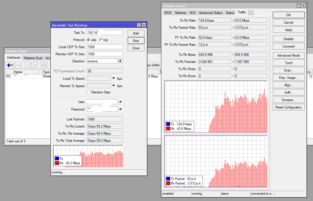

    em condições ideais vai passar vários megas imagem abaixo é de um link de 28Km em condições perfeitas só faltando alinhamento.

    Padrão Re: ponto a ponto de 8km com RBSXT5nDr2
    Tem como postar um teste em TCP?

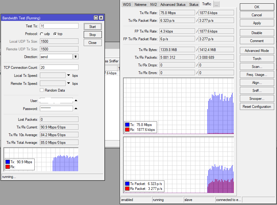

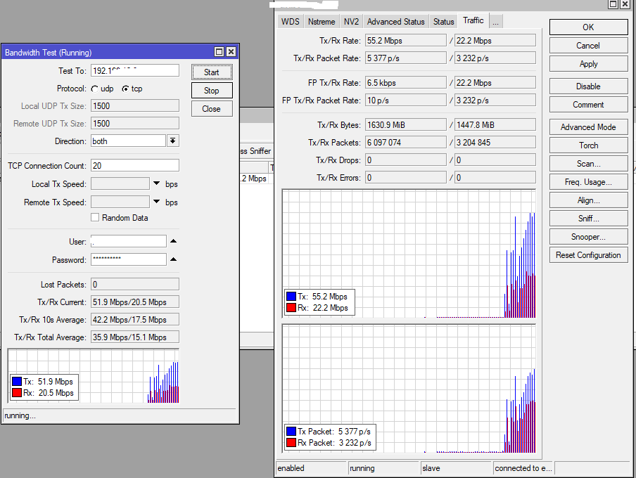

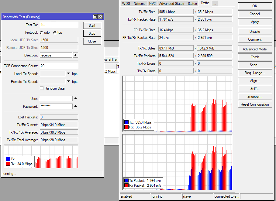

    oi wala, peço desculpas a todos, porque realmente eu não tinha notado as referencias de equipamentos mas vamos lá, estou usando para este link 2 Antenas Ubiquiti airMAX Rocket Dish (RD-5G30) e 2 RouterBOARD BaseBox 5 (RB912UAG-5HPnD-OUT).
    ao avatar52, se foi pra mim que voce pediu os testes em tcp, seguem as imagens
Nome:	         Sem título2.png
Visualizações:	132
Tamanho: 	57,3 KB
ID:      	68244   Clique na imagem para uma versão maior
Nome:	         Sem título3.png
Visualizações:	175
Tamanho: 	47,2 KB
Nome:	         Sem título4.png
Visualizações:	143
Tamanho: 	57,2 KB
