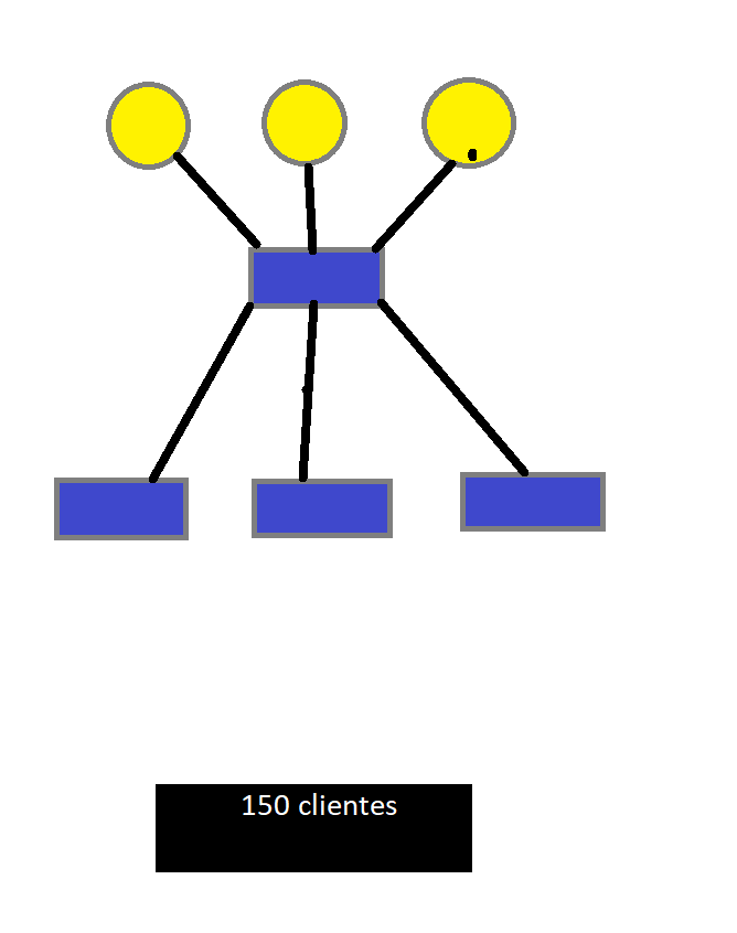

    E aí gente, tenho:
    1 rb750, 1
    rb750gl, 1 rb750gr2 e 2 rb750 gr3.
    e estou com Três links dois de 50mb e 1 de 200mb( fibra).
    quero fazer uma load balance e juntar todos os link em uma Das Rb e depois passar para outra SO autentificar PPPOE:
    minha divida é a seguinte :
    a RB 750 GR3 conseguir fica no balance ou a rb 750gr2 dá ? ou nenhuma dessas?
    eu quero tenho uns 110 pessoas com 5 mb ....
    quero ter 200.
    como posso proceder ?
    eu faço o que primeiro?

    Eu utilizaria a 750gl, por ser gigabit. Ou coloca uma como borda para o balanceamento e outra abaixo para roteamento.
    Padrão Re: qual o a melhor rb usar nessa situação ? rb750 gr3 ?
    Opa, li melhor a sua pergunta. No seu caso eu compraria uma ahx2 ou x4. Aí pode fazer o balanceamento e as filas direto nela... ficaria mais simples a estrutura.
    ABS.
    Se vc tiver um pouco de dinheiro vende todas essas rbs e junta com o dinheiro e compra uma ccr1006 pelo menos, 1 unico equipamento vc faz todo o serviço de balance e autenticador ppoe, agora se vc não tem dinheiro pra isso faz balance com nat na rb750gr2, e usa a 750rg3 pra autenticar clientes ai vc desativa o nat, compra uma bela duma switch gigabit pra passar tudo dependendo da maneira como vc quer distribuir ne.
