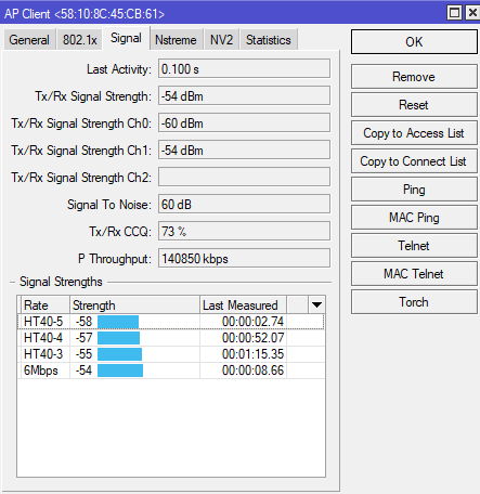

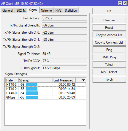

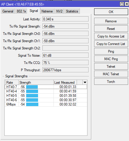

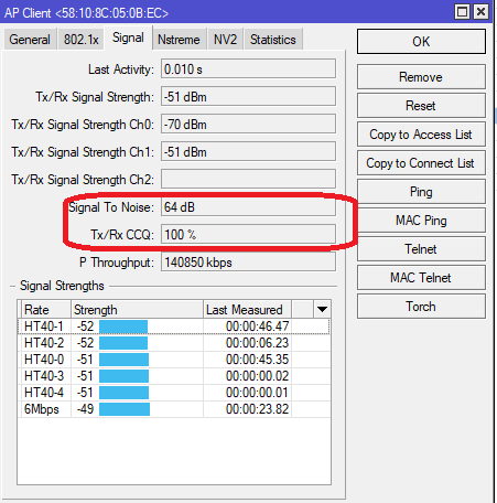

    Ola pessoal bom dia.
    Gostaria de saber qual Significado do Signal to Noise em relação ao sinal do ap, se para mais ou para menos é melhor, estou na duvida.
    estou tentando setar alguns clientes com sinal bom para um ccq em torno de 100%.
    Para isso diminui a potencia dos clientes e AP para 20dbi AP e 17dbi clientes.
    Segui prints
Nome:	         cl.png
Visualizações:	147
Tamanho: 	24,6 KB
Nome:	         1.png
Visualizações:	130
Tamanho: 	19,1 KB
Nome:	         2.png
Visualizações:	153
Tamanho: 	20,1 KB
Nome:	         3.png
Visualizações:	143
Tamanho: 	19,2 KB

    Só um detalhe bobo que me diz pra IGNORAR o SNR: O SNR mínimo pra ter alguma qualidade ótima é uns 25dB. Mas... a relação mínima entre sinal e sensibilidade é maior que isso em data rates altos tipo MCS15, coisa tipo 30dB de margem.
    Então no dia que o SNR for tão baixo tipo 25dB, a relação entre sinal e sensibilidade será menor que isso e o PTP será um completo lixo!
    Não sei quais os data rates em uso, mas tem sinais péssimos tipo -62dBm nos prints. Isso é sinal suficiente pra MCS11 ou MCS12 apenas (E de fato, na imagem 3.png tem HT40-3, ou seja, MCS3 em 1 chain, ou MCS11 com 2 chains. Não é HT40-4 porque está com 40MHz, que exige MAIS sinal que 20MHz de largura).
    Enfim, seu CCQ está ruim porque os sinais estão ruins. Aquele CCQ de 100% pelo visto é porque o sinal de -70dBm está TÃO RUIM que esse rádio está operando só com 1 chain, e o chain que tem sinal tem -51dBm, que realmente dá 100% de CCQ num data rate de MCS0 a MCS4 mesmo com 40MHz de largura.
    Nota que tem diferença entre as polarizações em todos esses 3 clientes, o cliente que tem -56 e -58dBm tem CCQ ruim porque está usando MCS15 (HT40-7), e isso é sinal insuficiente pra data rate tão alto (MCS14 precisa -54dBm com 20MHz, e uns -51 ou -52dBm com 40MHz). Experimenta fixar o uso em MCS12, e em 20MHz, mesmo que por algumas horas de madrugada, só pra ver se o CCQ de quase todos não bate bem perto dos 100% (96-98% já dá pra chamar de ótimo). Pra ter 100% de CCQ com data rate tão altos tipo MCS13 a MCS15 precisa aquele sinal de -51dBm que um cliente tem (Mas tem que ter isso nos 2 chains! Não -51dbm em um chain e -56dBm em outro).
    Quem tem 1 chain com sinal ruim geralmente é quem faz cagada nas instalações, colocando antena só 50cm acima dos telhados (A zona de Fresnel já é comprometida na própria casa! Que dirá a perturbação que terá nos obstáculo no meio do caminho!). Diferença de 1dBm dá pra ignorar, variando entre 1 e 2dBm não é o fim do mundo, mas tem essa diferença TEM QUE nivelar pelo menor sinal! Na imagem 1.png é -60dBm (MCS11 com segurança), em 2.png é -58dBm (MCS12 com segurança) e 3.png é -62dbm (MCS11 com segurança), não importa se algum chain tem sinal maior, o que importa é nivelar pelo PIOR, mas não pode ter algo tão ruim quanto o cl.png, esse sinal de -70dBm e outro 19dBm maior, em -51dBm, força o uso de só 1 chain, e vai PARECER tudo bem só quando esse cliente não tem tráfego, hora que ele tiver alto tráfego (Depende do pacote vendido pra ele também) o CCQ vai cair pra mixaria, é 100% só enquanto tem só pacotes de sincronia trafegando (E pacotes de sincronia usam uma modulação de sensibilidade muito boa, por isso esses pacotes raramente são perdidos mesmo com sinais tipo -80dBm).
