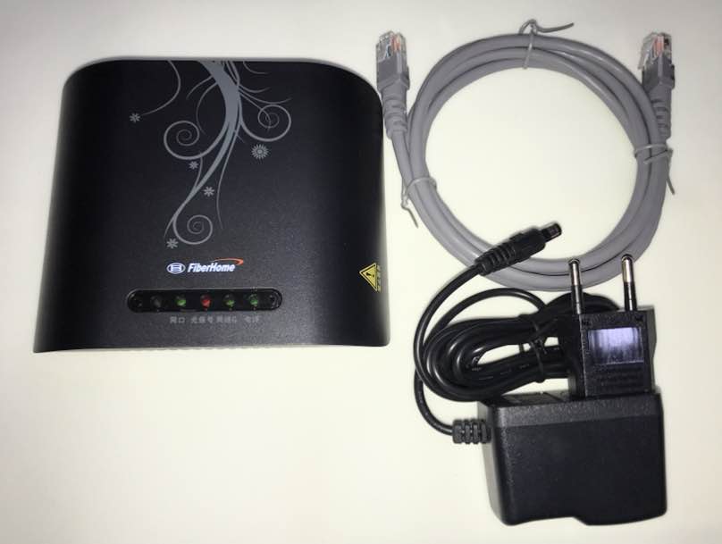

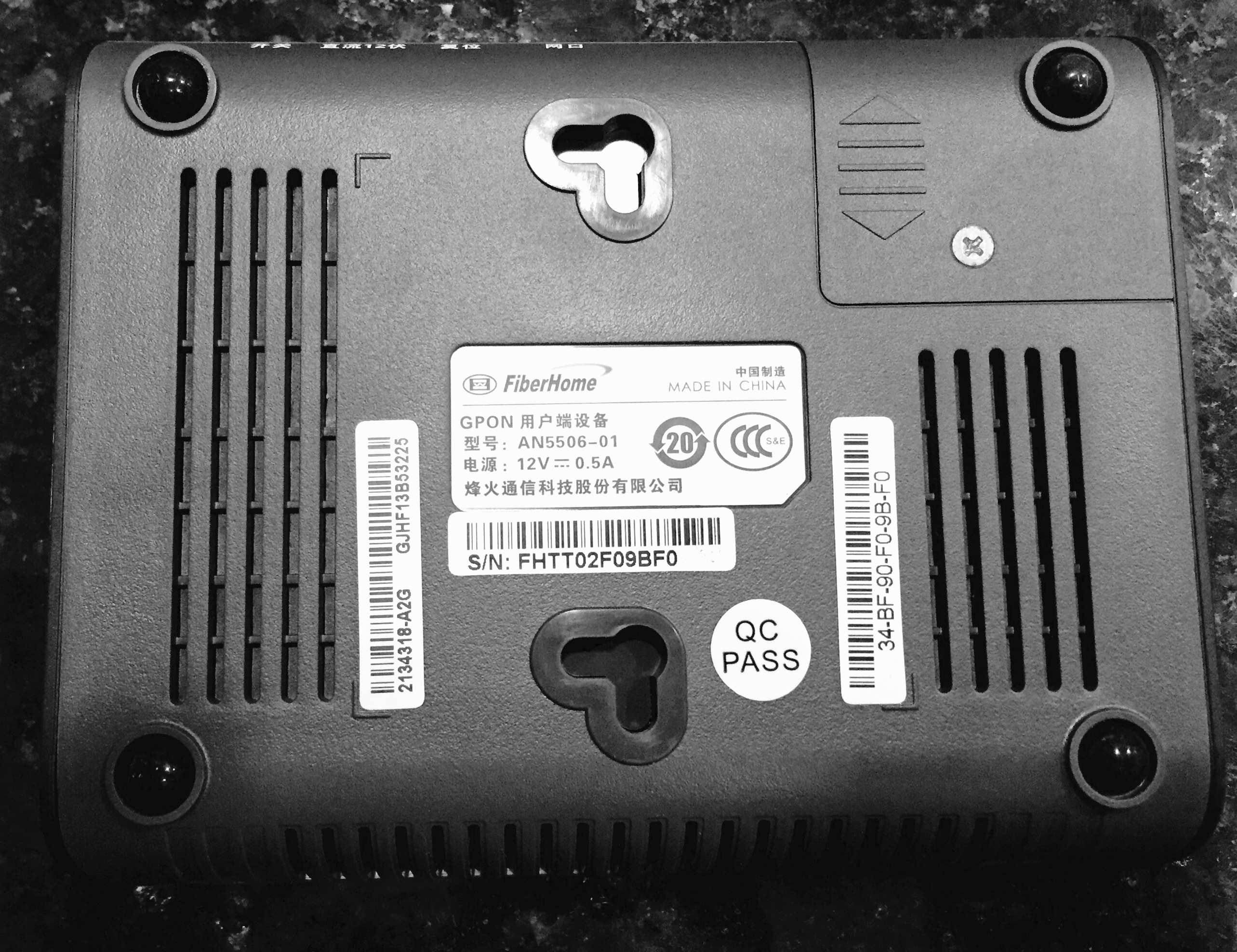

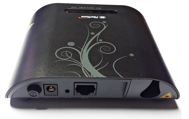

    Este modelo que comprei faz sim, quando ela solta dhcp funciona 100% em testes com banda liberada passei 300mb nela.
    Coloquei foto em anexo dela.
