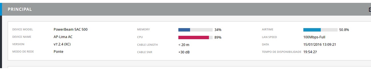

    Post power bema ac com fonte original só fica em /100
    com fonte ariginal e cabo 100% cobre só fica em /100 alguém sabe por que ?
Nome:	         power ac.jpg
Visualizações:	129

    Configuração 10/100, POE 10/100, equipamento pós POE também 10/100 ou configurado 10/100.
    Muitas vezes o distribuidor/vendedor envia um POE original UBNT mas esse é 10/100. Verifique se não é o caso.

    ou, o que é que vc tem na ponta do cabo de rede? na ponta LAN? É algo giga ou fast ?
