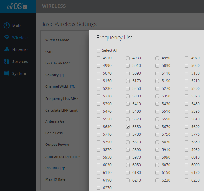

    Pessoal segue em Anexo um Mini tutorial de como liberar o compliance test na lina AC da ubiquiti.
    Espero que ajude
Nome:	         CT.png
Visualizações:	4317
Tamanho: 	47,3 KB
    Obrigado e faça bom uso.
Nome:	         LIBERAÇÃO DE CANAIS EXTRA ROCKET AC LITE E PRO.pdf
Visualizações:	6406
Tamanho: 	342,2 KB
    Duvidas acesse:

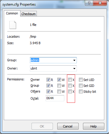

    ola amigo , tentei fazer a manobra dentro do rocket so que e ta um erro la no putty , tipo aparace nap tem permissao para reiniciar os servicos , ja tentei um outro iscript mais tambem nao aceitou , ja refiz umas 10 vezes , se puder me achudar ficaria grato obrigado

    Citação Postado originalmente por delex Ver Post

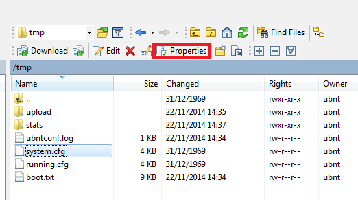

    Amigo para resolver o problema da permissão, volte ao "WinSCP", vá até o arquivo e clique em propriedades,
Nome:	         Sem título.png
Visualizações:	1437
Tamanho: 	21,6 KB
    e selecione a opção "X" (execução)
Nome:	         Sem título1.png
Visualizações:	1285
Tamanho: 	28,4 KB

    Amigos, estou tentando e se ele funciona, mas apenas got a partir da frequência 5.480-5.860 ... ajudar. obrigado
    use o v7.1.1 (XC)
    https://under-linux.org/attachment.p...398917&thumb=1
    https://under-linux.org/attachment.p...398934&thumb=1

    Fiz o procedimento e realmente liberou todos os canais do rocket.. porém agora não consigo achar um que fique em 80 Mhz... mesmo estando setado o 80... aconteceu com alguém? existe alguma coisa que deve ser alterada? ou frequencias especificas pra 80Mhz? grato pela ajuda!!
