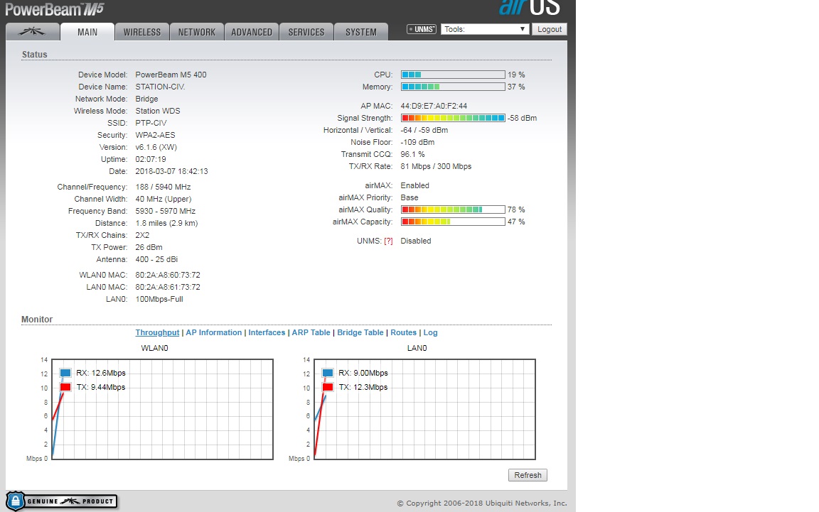

    Estou com um problema recentemente, fechamos um PTP com um par de PowerBeam m5 400, porem a station do nada se desconecta e não se conecta novamente.
    So link na AP quando desliga ela e acessa ela novamente e bota pra scannear.
    Ja atualizei a versão do firmware, ja troquei fonte e nada adiantou.
    Algum dos amigos ja tiveram essa experiencia que possa me da uma ajuda?

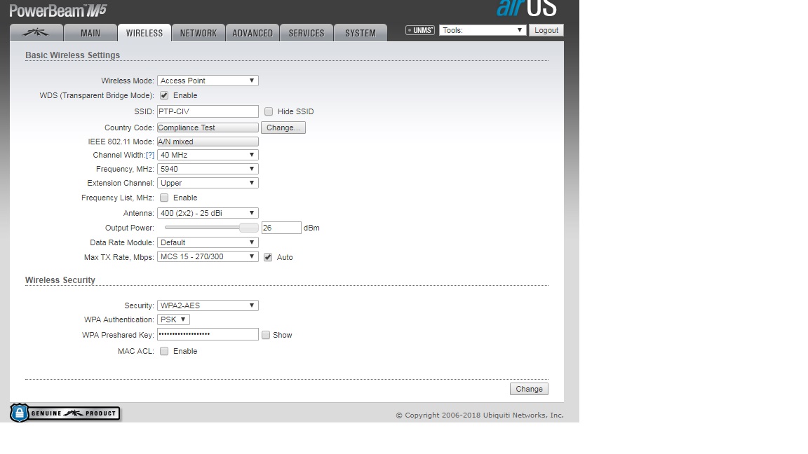

    Padrão Re: Ptp - powerbeam m5 400
    Boa noite amigo.
    Esta como no print as configurações do AP.
Nome:	         ap.jpg
Visualizações:	226
Tamanho: 	101,4 KB

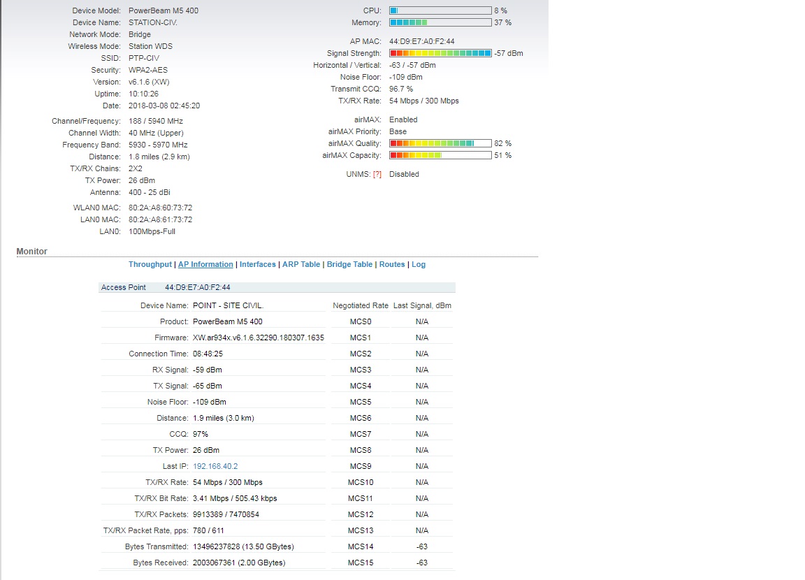

    Como não foi postado a aba Stations do AP, nem a aba config da estação, para ver como está o sinal no outro sentido do enlace vou dar um chute aqui...
    Primeira coisa que posso dizer é pra testar um canal com frequências mais baixas, entre 5400~5600Mhz. Pode parecer besteira mas esses rádios as vezes se comportam mal em frequências mais altas que a base.
    Segunda coisa é o sinal. Com 51dBm de EIRP (no máximo em 3 Km ?!?!?!) era pra chegar algo entre -42dBm/-44dBm. Está chegando -64dBm.
    Verificando as chains na estação (não há dados do AP para análise), pode-se observar que horizontal está -64dBm e o Vertical -59dBm. Isso pode significar uma obstrução de fresnel, montagem das antenas na lateral de prédios, morros, etc. Montagem com altura insuficiente sobre lajes ou com posicionamento posterior a telhados. Ou ainda e mais provável é desajuste no alinhamento do enlace.
    Não podemos esquecer que o ajuste fino não é só feito no lado da estação. Deve ser repetido no lado AP após o up do enlace.
    Citação Postado originalmente por MichelGoulart Ver Post
Nome:	         station.jpg
Visualizações:	282
Tamanho: 	164,2 KB
    Veja que aí fala em -65dBm de sinal de TX. Isso é sinal pra lá de RUIM pra um data rate muito alto. Mal e mal serve pra MCS11.
    TESTA fixar em MCS10 ou MCS11 pra ver se fica estável. Provavelmente não vai ter muito throughput, mas se tiver conexão ao menos estável, então tá explicado, é sinal baixo pra data rate alto.
    Data rate automático funciona na base da redução só depois de alguns erros de recebimento, 3 erros e reduz o data rate. Mas na prática com zona de Fresnel tão ruim (-63 a -65dBm em 2,5km é péssimo, tá perdendo 15 - 20dBm de sinal!) é mais fácil cair a conexão do que reduzir o data rate.
    Data rate alto tipo MCS15 só funciona direito com sinal acima de uns -55dBm, não faz sentido nem testar com sinal ruim tipo -63 a -65dBm, isso é sinal que só fica ok abaixo de MCS12 (Que em 20MHz de largura passa sim quase 40Mbps em condições ideais! Não adianta subir o data rate se não tem sinal, com esse sinal é capaz de passar 30Mbps em MCS12, e cair pra 20Mbos hora que subir pra MCS13! Também não faz sentido aumentar a largura do canal, quanto mais largo o canal, mais sinal precisa (3dBm a mais pra 40MHz, em relação a 20MHz, pra de fato dobrar o throughput), então teste MCS11 em 20MHz de largura, nada de poluir espectro comendo 40MHz pra passar míseros 40Mbps, isso dá pra passar tranquilo com 20MHz apenas).

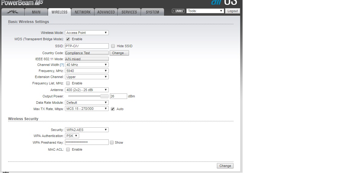

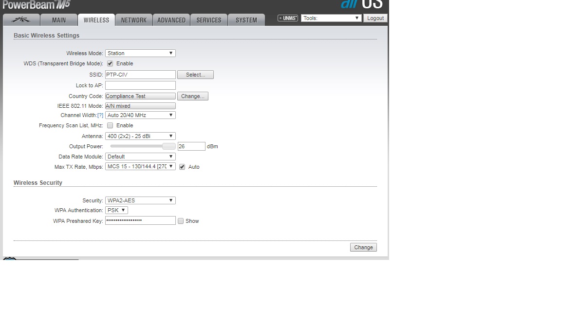

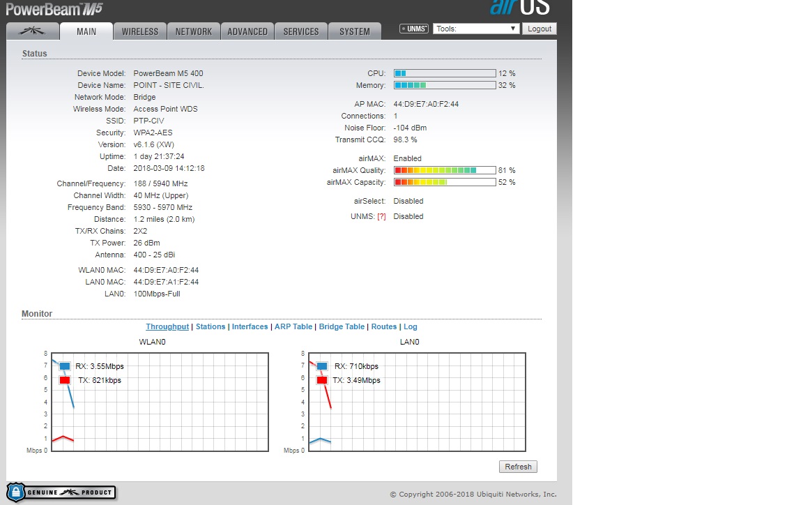

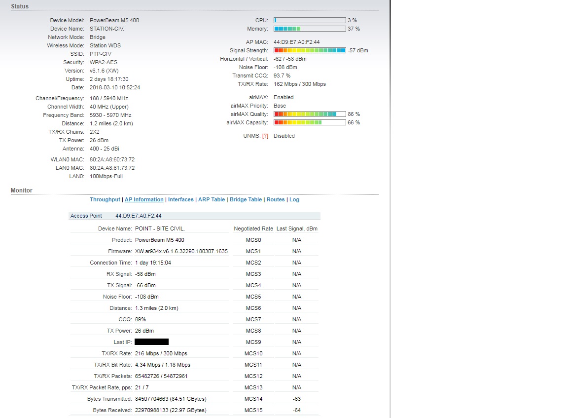

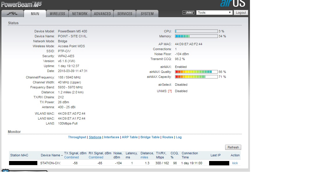

    Bom dia amigo.
    Acho que ja havia postado anteriormente.
    Mais posso posta novamente.
Nome:	         Ap_wireless.jpg
Visualizações:	226
Tamanho: 	95,2 KB
ID:      	68455Clique na imagem para uma versão maior
Nome:	         Ap1.jpg
Visualizações:	284
Tamanho: 	126,7 KB
ID:      	68452Clique na imagem para uma versão maior
Nome:	         Station_wireless.jpg
Visualizações:	204
Tamanho: 	90,0 KB
ID:      	68453Clique na imagem para uma versão maior
Nome:	         Station1.jpg
Visualizações:	246
Tamanho: 	169,6 KB
    Na boa, vamos lá, potencia 26db para 2km precisa de tudo isso, alinhamento errado jovem, algo obstruindo um dos chains, como todos falaram não existe mágica isso ta com uma cara de zona de fresnel obstruída, 99% de chance, isso sem ver fotos de como está posicionado suas antenas, na boa eu já sofri e bati cabeça com wireless..... e pelo menos já conseguisse resolver esse seu enlace???
