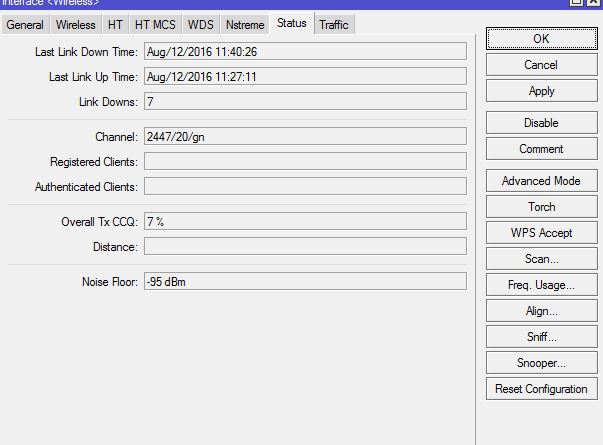

    Olá, temos um RB951ui que distribui o sinal para alguns clientes da empresa. Tem horas que o sinal do Wifi cai muito, tipo a cada 5 min e derruba todas as conexões. Dentro do Status do Wifi o Link Downs fica muito alto sempre. Já tentei trocar de canal, alterar potencia e nada esta resolvendo.
    O que mais poderia ser? Alguém teria alguma dica para evitar interferência entre roteadores no mesmo local?

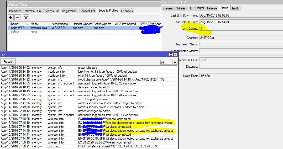

    Padrão Re: Sinal Wireless caindo muito
Nome:	         1.JPG

Nome:	         2.JPG
Visualizações:	321
Tamanho: 	49,0 KB
ID:      	64694Eu uso esse Mikrotik como Access point mesmo. na rede da empresa. é uma RB951Ui-2HnD. a configuração de segurança esta em WPA2 PSK Dynamic Keys AES CCM.

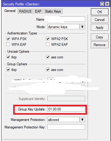

Nome:	         under linux.jpg
Visualizações:	287
Tamanho: 	52,5 KB
    Ver se esta marcado assim... se não tiver mude. isso fica no menu WIRELESS --> SECURITY PROFILES
    Sim, estava 5 mas já tinha mudado para 1:00 e mesmo assim continua caindo.

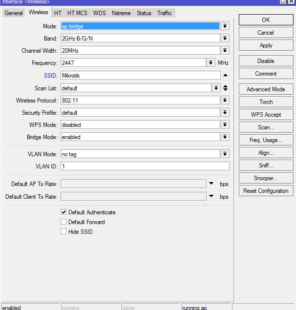

    em band, escolha apena b ou g ou n, e não todas, em WIRELESS PROTOCOL escolhe none
    Acho que diminuiu um pouco, mas ainda esta bastante complicado de usar. Notei que quando cai apresenta a mensagem em anexo.
    a meu amigo, isso ai e moleza, e a chave de criptografia que esta errada, ou incompatível com o hardware do cliente. Tente usar outro protocolo como WPA2 e WPA
    Isso acontece por que a sensibilidade está muito alta, então os clientes se afastam e acaba travando tudo. Tem que Desative o "Default Authenticate e Default Forward" na interface wireless, vá em Access List e crie um novo perfil, onde está por padrão "-120..120" deixe "-97..120" isso deve resolver seu problema.
    Se estiver acessando pela Wireless, crie o perfil primeiro, caso contrário quando desativas "Default Authenticate e Default Forward" ninguém mais conseguirá conectar no Wireless até que seja criado o Access.
