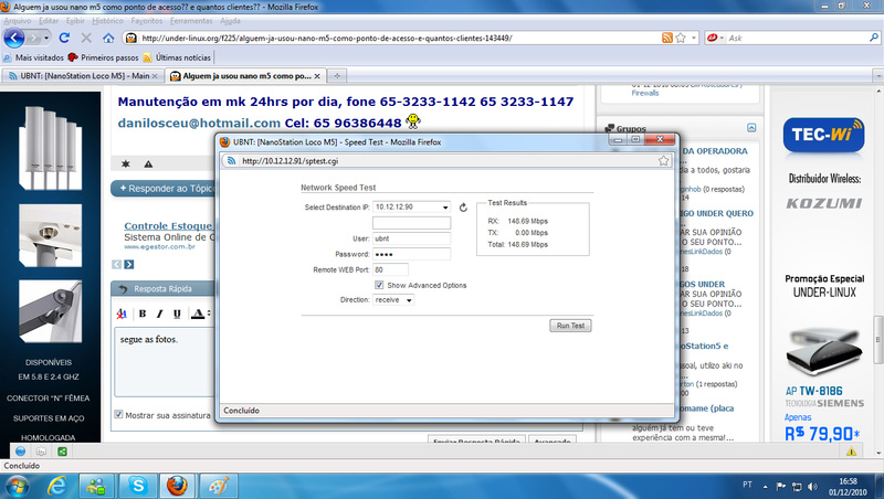

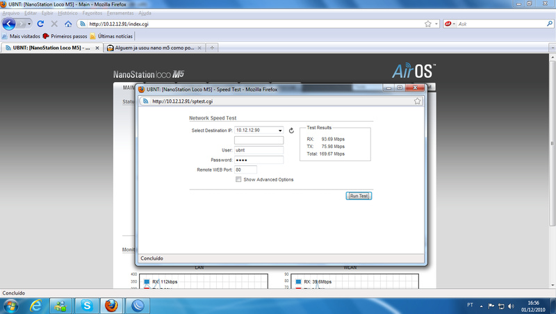

    segue as fotos. tem somente 3 pessoas ainda nesse ap. esse é um cliente. estranho é que só trafega no maximo com 14 megas cada cliente. testando os 3 juntos passou de 40 megas.

    Tenho 3 POP's com sistema PtMP com as BaseStaion + Rocket M5, tem se demostrado estramaente estáveis nas conexões com os clientes, sem históricos de quedas, uma delas está com 45 clientes conectados. Fluxo 100% estável.
    Padrão re: Nano M5 como Ponto de Acesso
    e banda quanto passa para cada cliente ja mediu?? aqui não consegui mais que 30 megas
    May 2007
    Foz do Iguaçu - PR
    987
    Citação Postado originalmente por danilosceu Ver Post
    Pico até 41 Mb, sistema AirMax acionado cliente navegando com prioridade do AirMax em Medium !
    Aqui também estou setando os clientes com Prioridade Airmax em Medium.

    Sem medo de ser feliz, tenho uns 9 aqui como AP com média de 20 clientes por nano, tenho somente em um local 5 pra cobrir 360 graus, tentei trocar 2 por um rocket com basestation 17dbi 90 graus e não ficou bom, voltei nos nanos mesmo.
    Agora pessoal pelo amor de deus o que mostra na estatistica dos equipamentos não são a banda real, pois aqui como multiponto tenho caso que mostra 150mb e testando não passa de 12mb real, ainda mais com 15 clientes conectados.
