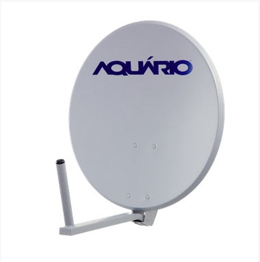

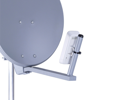

    Obrigado Guiggoo, então aqui tem um pessoal, que esta usando aquelas antenas da aquario quem tem braço (tipo da sky mais nenor) om nano loco M5, tem ficado excelente. vi um instalação de 11 km e -65db. ccq -95.

    Vc diz que colocam a nano no meio de um prato/disco ?

    tão usando muito dessa parábola da aquário, usando SXT MICROTICK ou nano loco M5

    Parábola da SKY é homologada sim. Como "refletor passivo". A questão é que a offset utilizada por TV via satélite não é homologada para SCM entendeu? Que em caso de uma fiscalização, principalmente aquela inicial de provedor, pode dar encheção.
    Mas essa offset da Aquário com suporte para CPE é homologada para SCM sim. Assim como os outros modelos de offset da Aquário para alimentador simples e alimentado DP de 5.8Ghz são perfeitamente homologadas.
    A questão aí é, como disse no post anterior, a homologação dos componentes. E não! Para uso profissional não pode sair por aí utilizando qualquer folha de zinco como refletor. Mas, como afirmei antes, a offset da Aquário em discussão aqui pode ser montada em conjunto com qualquer CPE homologada. Assim como ela é utilizada com Rockets, RBs, Bullets, etc etc
