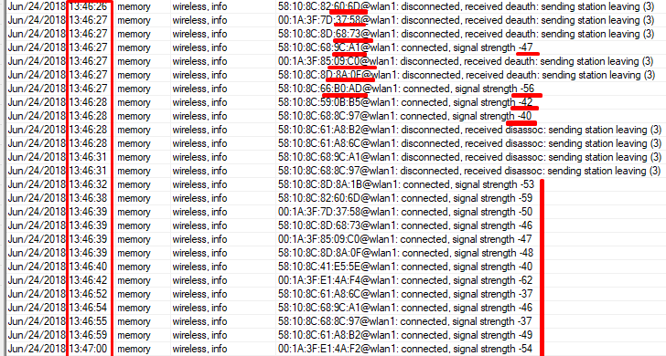

    de 11 dias para ca,todos meus mikrotiks estao simplesmente dando timeout nos clientes!simplesmente do nada,ele derruba uma classe de clientes e reconecta novamente acusando no log "station leaveng",e isso causa quedas constantes no uso dos usuarios!
Nome:	         log rb922 tx5.png
Visualizações:	137
Tamanho: 	60,1 KB
    notem que ele derruba simultaneamente da wlan!isso nao acontecia ate 11 dias atras!todos meus aps PTMP mktk estao fazendo isso!apenas os mkt!na bosda tenho rb 1100ahx2,ja fiz ate transiçao de protocolo de autenticaçao na wireless e nao resolve!deixei um setor com wpa2psk AES e um setor com wireless aberta!as duas apresentam defeitos iguais!
