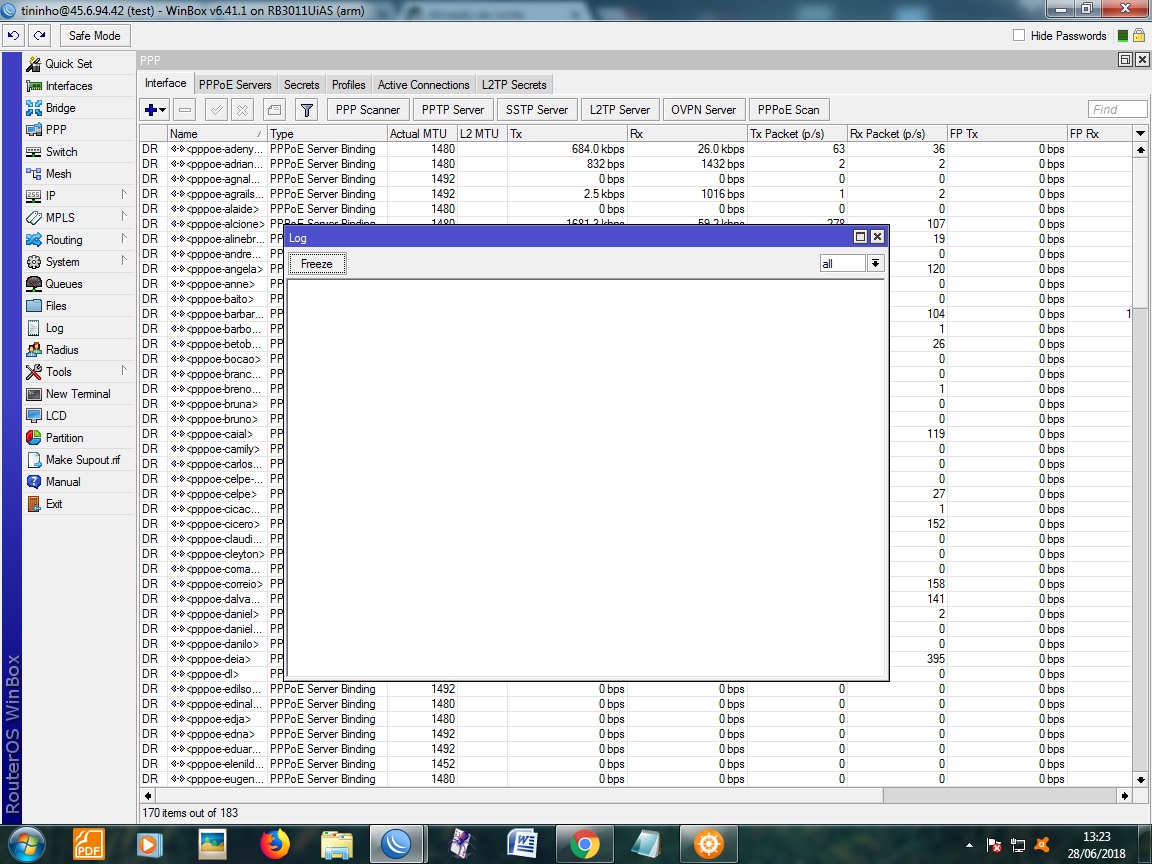

    Estou com o log totalmente em branco,já tentei de tudo e não obtive resultado.Alguém já passou por algo parecido?Clique na imagem para uma versão maior

    Em System Loggins está com quantas linhas?

    quase 100% de certeza sua rb foi invadida, tambem sofri com isto, mais nao foi uma invasao para parar sua rede.
    A pessoa que entrou, faz uma proteção em firewall para voce nao possa ser mais invadida e manda voce atualizar para a versao mais nova do mikrotik.
    se entrar em:
    ip firewall filter
    vera que tem umas regras novas la, e em:
    system logging
    vera que esta tudo desabilitado.

    Realmente desconfio que entraram e mechendo na minha RB.E o que posso fazer para meu log voltar a funcionar?Nesse mesmo dia meu acesso remoto tbm parou de funcionar!

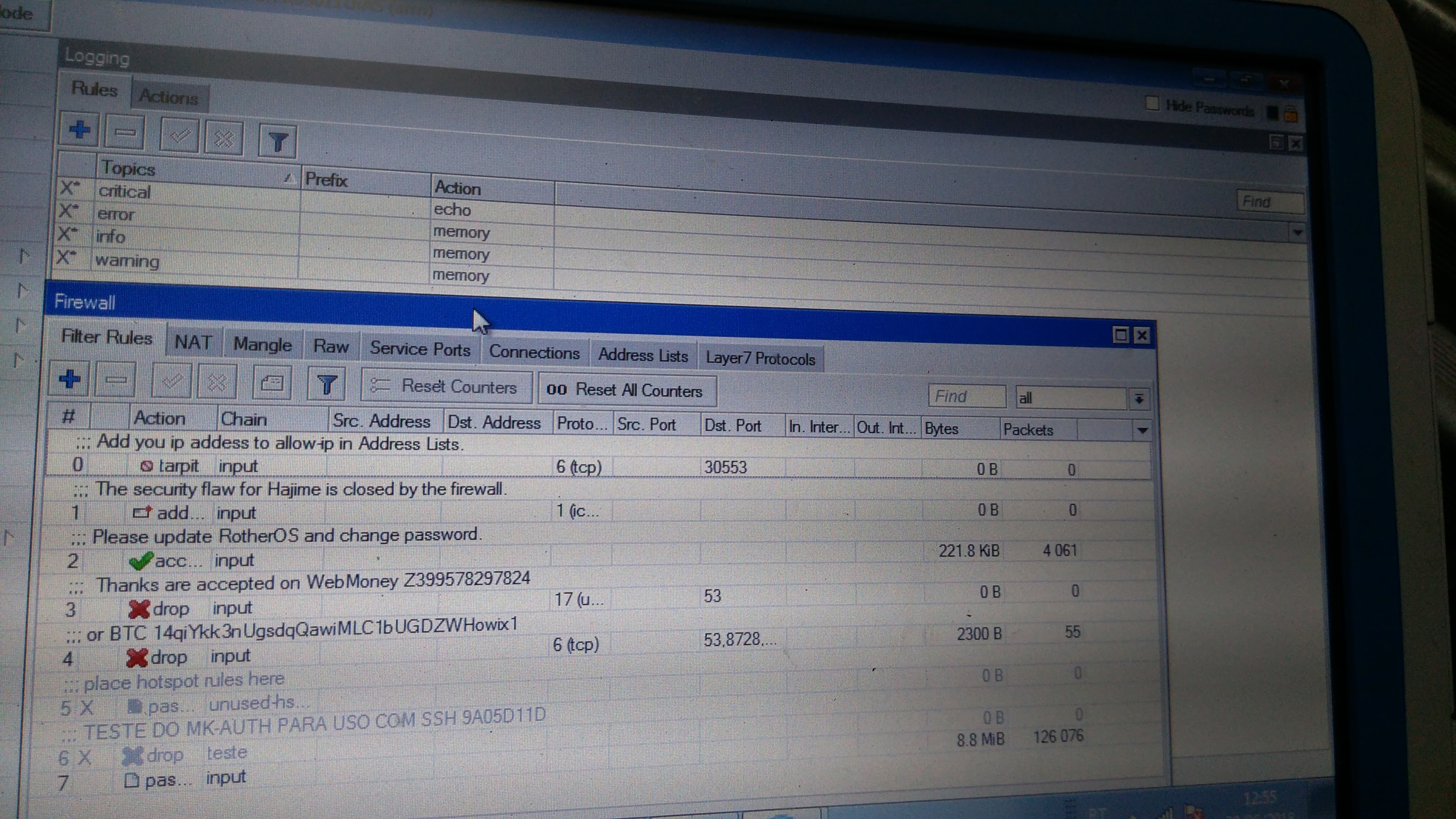

    Padrão Re: LOG totalmente em branco
    Tentei postar foto sobre oq falaram mais não consegui!

    Citação Postado originalmente por tininhopontes Ver Post
    1) Atualize sua Rb para a versao mais nova.
    2) Va em:
    /system script
    e
    /system scheduler
    e veja se tem alguma coisa, se tiver delete tudo e reinicie a RB
    2) troque sua senha
    3) pode desabilitar o que se colocou em firewall.
    4) va em:
    /system logging
    e habilite tudo que esta la.
    Voce voltara e ter acesso externo e estara seguro, pois na versao mais nova do mikrotik foi corrigido esta falha, mais nao esqueça de colocar uma senha forte

    Estou com a versão 6.41.4 e acabei presenciando loging não autorizado, o desgraçado logou via api pois eu vi no loging antes dele desativar,desabilitei o api e removi as funções que ele colocou no firewall e habilitei denovo o logging.

    Melhor vc dar um export file,resetar a rb, atualizar pegar o export e ir adicionando manualmente pelo terminal as configurações não suspeita. Ou usar um backup recente fora desse problema.

    Deu certo muito obrigado!
