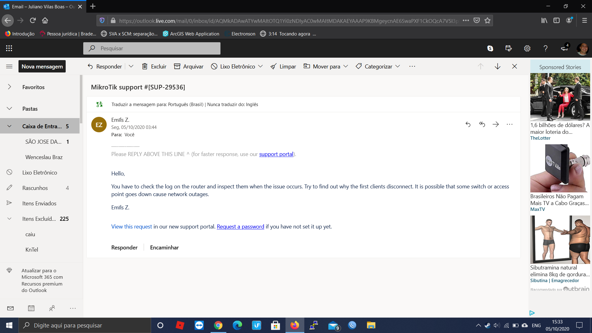

    estou com problema similar por aqui! o problema nao é o concentrador! por algum motivo o processamento sobe.. e do nada derruba todas as interfaces, como no seu relato! estou tentando descobrir onde é a falha, mas normalmente vai ser alguma onu bugada, ou looping de rede, ou até mesmo algum cabo UTP, fazendo alguma porta de rede, mesmo indiretamente conectada ao concentrador alternando entre 10 100 ou giga, isso aconteceu com provedores de conhecidos meus, em um era ONU, em outro era o cabo utp que nao estabilizava em 100, e e ficava alternando pra 1000, processamento subia e caia tudo! creio que aqui possa ser um destas situações, e no seu caso tbm!... tem que ir isolando partes da rede e aguardar os acontecimentos pra ir filtrando onde esta o problema.... é muito dificil e demorado achar estas situações, principalmente se for uma ONU BUGADA!
    Já enviei um e-mail pra mikrotik na sexta feira pedindo auxilio, porem creio que vão me dizer que o problema é o que citei acima! caso eu tenha alguma novidade posto aqui!
Nome:	         suporte mikrotik.png
Visualizações:	390
Tamanho: 	385,5 KB
    chegou a reposta da mikrotik... as 3 da manhã e eu nao havia visto!
    tradução google:
    Olá,
    Você deve verificar o log no roteador e inspecioná-los quando o problema ocorrer. Tente descobrir por que os primeiros clientes se desconectam. É possível que algum switch ou ponto de acesso caia e cause interrupções na rede.
    Emīls Z.
