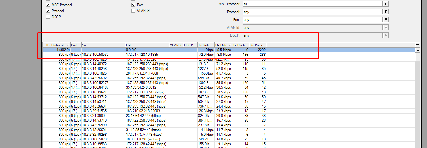

    Boa noite. Galera, há algumas semanas algo estranho vêm acontecendo na minha rede. Em momentos aleatórios, e sem um tempo estimado, simplesmente a rede fica "bugada" e os mikrotiks, tanto os que fazem nat quanto os que fazem bridge começam estranhamente a gerar um trafego na porta de saída de 10mbps (+ ou -), e as vezes demora horas parar parar, ou as vezes apenas uns 5 minutos, e fica ocorrendo isto de modo intermitente, alguém poderia me dizer o que estaria causando este problema? (Já troquei os mikrotiks e os switchs, e mesmo assim continua ocorrendo).
    Segue a foto abaixo do Torch feito no momento em que ocorreu o problema, ele também registra esse trafego médio de 10mbps.

    802.2 - controle lógico de enlace (LLC), é um protocolo de camada 2... So pela foto é dificil falar o que esta acontecendo...
    Tente diminuir a bridge roteando pelo menos os pontos principais... Vc pode usar rotas estaticas ou ate colocar um ospf de uma forma mais simples...
    com isso vc deve sonseguir dividir a rede camada 2 em partes menores, o problema vai afetar menos partes da sua rede, e ainda fica mais facil de localizar a origem...
