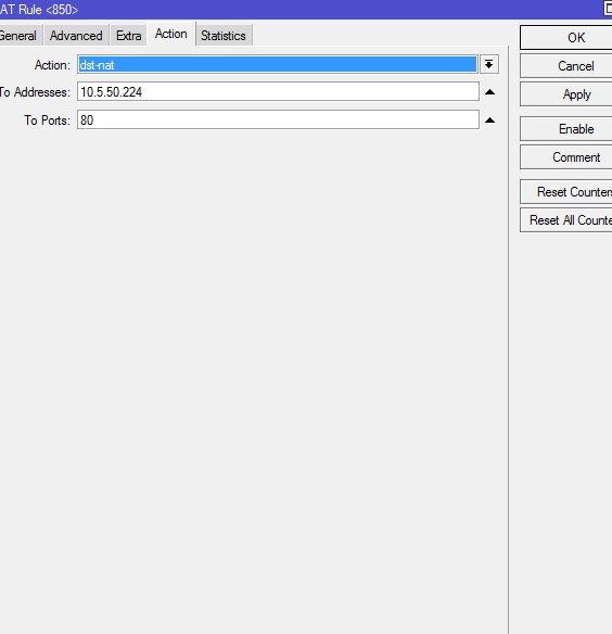

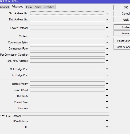

    Olá, eu estou passando por dificuldades para acessar antenas ubiquiti em BRIDGE em modo AP ou Station.
    Antena airgrid m5> bridge com ip 10.5.50.224 conectada na por Ether3 com o ip address 10.5.50.1 o mikrotik faz o roteamento e eu estou conectado via cabo nele na porta Ether1 com o ip 192.168.70.1.
    Tento acessa 192.168.70.1:850 mas não vai, sendo que as antenas cliente em modo router eu consigo acessar.
    Alguém?

    Se você está dentro da rede não precisa redirecionamento, veja se o gatway dos rádios estão configurados.
    Padrão Re: Acesso remoto com redirecionamento de portas Mikrotik IP externo
    So que o Mikrotik esta entre mim e a antena em bridge 10.5.50.224, conecto ao mikrotik por cabo pelo ip 192.168.70.1
    Exatamente por isso nao precisa redirecionamento, o MK (e todo router que ja mechi) faz o roteamento de rotas conectadas diretamente automaticamente, so precisa verificar se os gateways de todos os dispositivos estão configurados apontando para o MK.

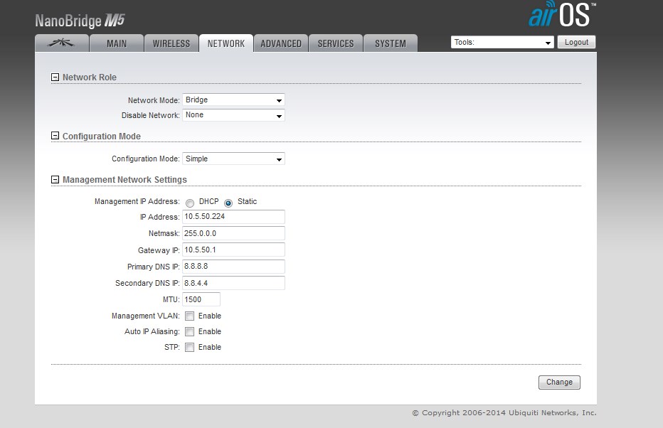

Nome:	         Screenshot_4.jpg

    Veja como esta a configuração da dita antena. Como eu acessaria ela eu estando conectado no MK via outra faixa de ip? Me da uma luz, obrigado.
    Blz, ta com gateway apontando para o mk, só verifica na interface do mikrotik se a máscara de rede está como a da antena /8, tem que funcionar, se não funciona tem alguma regra nessa RB atrapalhando o acesso.

    Estou usando a RB750 v5.16 e nao aparece mascara de rede.
    Onde está o /24, mude para /8

    Pronto. Agora como faço para acessar?

    Nao vai
    Para voce ter ideia nem o pingando para a antena esta.
    Tento ping pelo terminal do mikrotik e nao da certo, POREM essa antena esta atendendo um cliente. E SE eu por o cabo dela na SWICHT eu acesso ela de boa (adicionando o ip 10.5.50.10 no notebook). Isso significa que cabos nao é.
    Tem que ver o motivo do MK não pingar a antena, aí está o problema, descubra isso, e vai conseguir acessar tanto pelo redirecionamento que fez ( que nao se justifica) ou pelo IP direto da antena.
