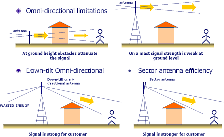

    A antena omni tem marca ou é daqueles lixinhos de fundo de quintal vendidos no ML por gente que nem tem CNPJ? Isso deve ter 12dBi ou menos, e ter um VSWR gigante, a qualidade de conexão com essas omnis caseiras é um lixo.

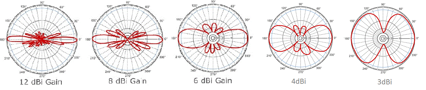

    Mas sobre sinal debaixo da torre, tá mais do que certo, a antena tem ÂNGULO, uma omni tem ângulo horizontal enorme, tipo 360° (Ou nâo tem ângulo horizontal, já que emite e recebe de todo lado) mas tem ângulo VERTICAL bem pequeno tipo 10°. Fica digamos assim, se a imagem ajuda: https://under-linux.org/attachment.p...9&d=1453474465
    E quanto maior o ganho de uma antena omni, MENOR o angulo vertical: https://under-linux.org/attachment.p...0&d=1430800347
    Ou seja, se quer gente conectando debaixo da torre, vai precisar uma omni de 5dBi numa altura MUITO baixa, digamos 4 ou 5m apenas. Aí vai ter um monte de casas na frente, mas azar, wifi outdoor NÃO SERVE pra conectar direto em smartphone ou notebook.
    Já que falou em "pauzinhos" de sinal, ao invés de falar os níveis, imagino que esteja fazendo essa gambiarra péssima de conectar celular e notebook direto na torre, aí nunca vai ter nada que presta com nenhum cartão ou antena, wifi não tem NADA a ver com conexão GSM, 3G ou 4G de telefonia, wifi não é móvel e tem outras frequências e outros padrões (Por exemplo usa canais separados pra upload e download, pra começar).
    O que interessa não são pauzinhos e sim os níveis de sinais chegando, se está usando 802.11G no data rate digamos 24Mbps (Passa muito mais de 10Mbps) precisa ver no winbox o sinal dos clientes chegando na torre na casa dos -60dBm ou mais alto (Mais alto é -5m, -58, -57, etc). E nos clientes também terá que ver sinal acima de -60dBm (-59, -58, -57, etc), qualquer CPE decente mostra o nível de sinal recebido num padrão legível, em dBm, nas em "pauzinhos" que sabe lá Deus em que escala estão. Mas tá, se não tem roteador ou CPE decente, esquece por hora o sinal chegando nos roteadores, se eles não conectam na torre então o sinal cliente>torre está baixo, é o RX (Recepção) na torre.
    Basicamente wifi é bidirecional igual a gente, você fala pela boca e ouve pelo ouvido. A torre é uma pessoa que fala alto pra caramba, ou alguém com um megafone na mão, ele grita e dá pra ouvir a 1km de distância, mas se o cliente não tem um megafone, ele vai falar na voz normal, e a torre NUNCA vai ouvir o que ele diz! Comunicação bidirecional é isso aí, NÃO IMPORTA se o cliente recebe sinal alto, ele tem que RESPONDER com sinal igualmente alto. Se você quer conversar com alguém a 100m de você não base só você gritar, a outra pessoa terá que gritar também! Falar alto não tem nada a ver com ouvir um som distante. Alta potência em torre não adianta NADA, o cliente também precisa responder com alta potência, e notebook e celular NÃO TEM potência alta nem antena grande (Smartphone tem antena de 2dBi quando muito!), por isso a única maneiro de provedor via rádio funcionar é com cada cliente com sua CPE conectada na sua torre (Porque CPE tem antena de 10-16dBi), e cada um com seu roteador wifi de R$ 60 dentro de casa com seu SSID e sua senha, o alcance desses roteadores comuns é só uma casa mesmo.
    Se quiser vender conexão direta pra celular e notebook vai ter que derrubar essa torre única, e colocar espalhado pelo bairro um monte de Ubiquiti Unifi, os Unifi tem sistema operacional bem diferente, faz outro tipo de escolhas nas trocas de dados, por isso custam R$ 500 cada um, mas pode colocar uma duzia deles interconectados (Alias, mantém sua torre em pé e usa 5GHz pra interconectar todas as Unifi no bairro, com CPE 5GHz, elas precisam uma comunicação entre si via rede tcp/ip pelo cabo ethernet). Talvez rede mesh fique ok, mas também precisa um monte de roteadores espalhados, de qualquer forma não tem como conexão wifi direto pros clientes funcionar com torre única, wifi não foi feito pra esse tipo de uso, ou bota um roteador perto de cada cliente (5m de altura ou menos) ou bota logo uma CPE em cima da casa de cada cliente e conecta elas na sua torre, é isso que 99,9% dos provedores via rádio fazer.
    (E se deixar no default, também conhecido como modo noob, ou modo senhorinha), vai ter só 500kbps rumo à um monte de cliente, 2,4GHz tem zona de Fresnel enorme e data rate alto exige MUITO sinal (Omni de 20dBi não é a solução pra isso, a solução é CPE nos clientes), se tiver um monte de cliente a 48Mbps (Data rate) com sinal péssimo tipo -65dBm, o CCQ dos demais clientes será ruim, mesmo o cliente com sinal -50dBm terá conexão lixo se tiver outro cliente com sinal -70dBm, tem que nivelar o RX dos clientes pra ter CCQ decente em toda a rede)

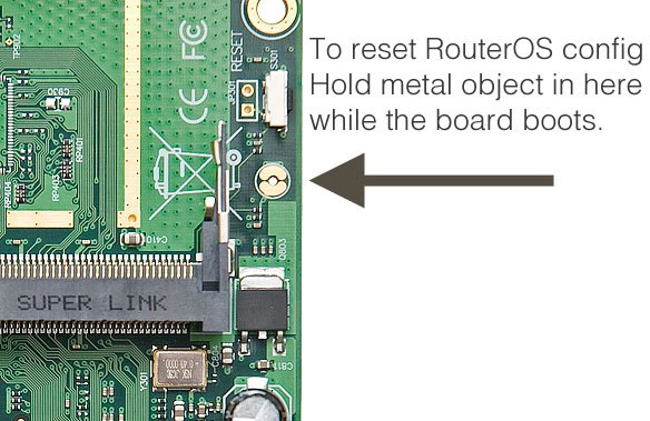

    Sabe o procedimento de reset delas? Coloca uma chave ou qualquer coisa de aço dando contato entre os 2 lados desse furo:
Nome:	         Resethole.jpg
Visualizações:	123
Tamanho: 	58,1 KB
    E com a chave dando contato nos 2 lados, ligue a RB na alimentação. Espere dar algum bip antes de tirar essa chave/ferro.
    Ela vai voltar pro IP 192.168.88.1.
    Se nem depois disso ela for reconhecida, mas está dando bip ao iniciar, tenta reset mais umas vezes, porque vai que não deu contato elétrico entre os 2 pinos... mas enfim, se mesmo depois de muita tentativa de reset ela não voltar pro padrão de fábrica, pode ter queimado o chipset de rede, aquele CI escrito IC+ atrás dos 2 jacks RJ45 que ficam juntos. Ligue a RB e veja se ele esquenta a ponto de quase queimar o dedo. Mas tente o acesso por conectores diferentes, AS VEZES só 1 ou 2 das 3 portas ethernet queimam.
    O acesso via cabo serial continua funcionando porque ethernet e serial usam meios de comunicação diferentes. Se nem via cabo serial conseguir comunicação, aí pode ter danificado o chipset principal (Atheros AR7121, por exemplo, aquele menorzinho com dissipador de calor) ou a rom, onde fica o sistema operacional (É uma memória flash igual de pendrive, queima igual pendrive as vezes queima). Em todos os casos precisa enviar pra empresa de reparo. Essas queimas pra mim que só acontecem quando tem raios e tal, e não tem aterramento (1 haste de cobre de R$ 30 já ajuda MUITO, é só ligar no negativo da alimentação, um na carcaça da antena, e fincar a haste em solo meio úmido (Debaixo de gramado, não debaixo de concreto)).

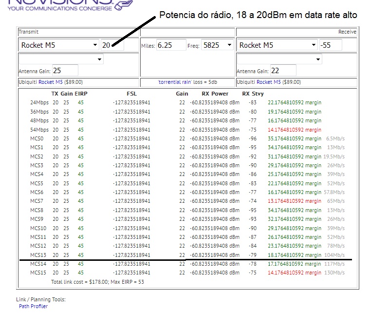

    Fazendo um cálculo rápido aqui: http://mayo.nuvisions.net/ubnt_link/
    Com uma PowerBeam ou Nanobeam de 25dBi num lado, e uma de 22dBi no outro lado, fica assim:
Nome:	         Sem título.jpg
Visualizações:	123
Tamanho: 	191,6 KB
    Bota sempre 18-20dBm de potência no cálculo porque se olhar nos datasheets verá que a maioria das CPE's tem potência baixa assim nos data rates altos.
    Marquei MCS13 porque tem 18dBm de margem (Entre sinal e sensibilidade), pra 10km já dá. Em MCS13 vai passar quase 50Mbps num sentido, talvez 100Mbps agregado (Não confunda com o data rate escrito na coluna mais da direita no site, data rate não tem relação com throughput).
    Precisa mais throughput que isso? Refaço o cálculo com as CPE's pra PTP que achar por preço baixo, o que importa pro cálculo é potência e ganho de antenas, não importa se selecionou um Rocket M5, essa informação é completamente ignorada no cálculo (Lembra, o que importa pro cálculo é ganho de antena e potência do rádio).
    Se quer só uns 20Mbps agregado, até uma Nanobeam de 19dBi serve, vai dar sinal perto de -70dBm, suficiente pra tráfego baixo. Mas se usar SXT Lite ou outra CPE de 16dBi, com os sinais ruins tipo -75dBm não espere mais que 10Mbps (E com ping péssimo tipo 20ms quanto tem tráfego).
    Se quer usar a RB433 e um cartão pra fazer PTP, a vontade, é uma solução boa, ela dá conta de ter um cartão num PTP, e 2 cartões em 2 setoriais. Só que sai caro igual, olha o preço de uma antena de disco 5,8GHz: https://produto.mercadolivre.com.br/...io-mm-5825-_JM Isso aí é polarização simples, então se quiser saber o nível de sinal que terá mude nesse site acima de Rocket M5 pra Bullet M5. Verá sinal teórico em -57dBm. Isso permite usar MCS7, passa fácil 50Mbps agregado em 20MHz de largura. Se tivesse antena dupla-polarização (Acho que estão mais de R$ 400) com esse sinal passaria fácil 120Mbps agregado (70Mbps num sentido, talvez 80Mbps). Essa solução fica mais cara que um par de CPE's, pode até ser um par dessas Mikrotik:
    https://produto.mercadolivre.com.br/...245-dbi-l3-_JM
    Faça o cálculo no site (Bota 24dBi como antena), vai ter -59dBm, eu usaria só MCS13, mas já dá pra mais de 100Mbps agregado. Pra link pequeno tipo até 30Mbps os LHG são uma boa, dão conta tranquilo e são mais baratos que as CPE's Ubiquiti de 24dBi (Esquece Litebem a Airgrid, isso é polarização simples, até resolve se quiser passar só 10-15Mbps, mas dia que precisar aumentar um pouco o link as Airgrid ou Litebeam chegam fácil no limite do que um rádio de polarização simples passa).
