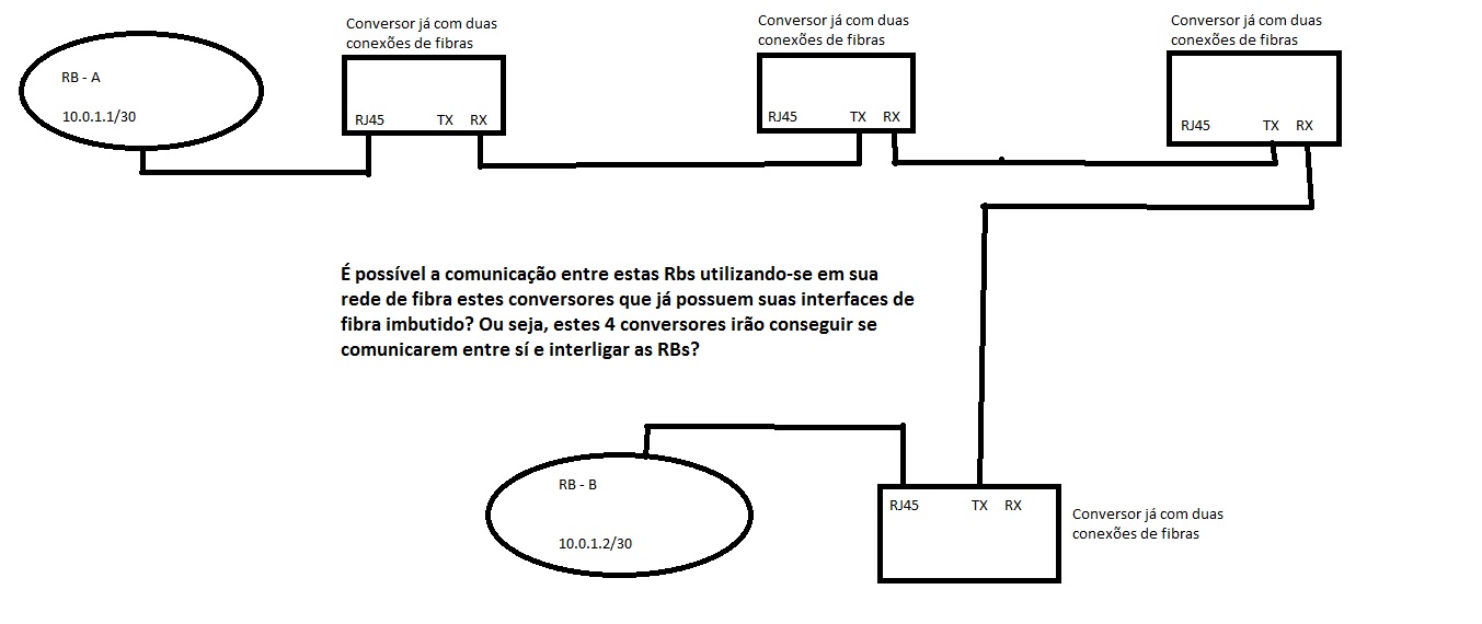

    Preciso interligar duas rbs mas que no percusso preciso aproveitar a estrutura da fibra pra atender alguns clientes e aí veio a ideia de usar conversores com duas interfaces de fibras (tx e rx) este do link abaixo:
    Posso montar uma rede em série utilizando apenas uma fibra para interligar 4 conversores ex:
    conversor A ==> Conversor B ==> Conversor C ==> Conversor D
    RB A=======>Rb B=======> .RB C=======>.Rb D
    veja mais ou menos como seria:
Nome:	         testes.jpg
Visualizações:	481
Tamanho: 	98,5 KB
    Padrão Re: Dúvida sobre rede com conversor de mídias tx rx
    Não, esse tipo de conversor e para ser usado com duas fibras não para derivar. Sai duas fibra de um tem que chegar duas fibra em outro uma fibra é tx a outra rx.
