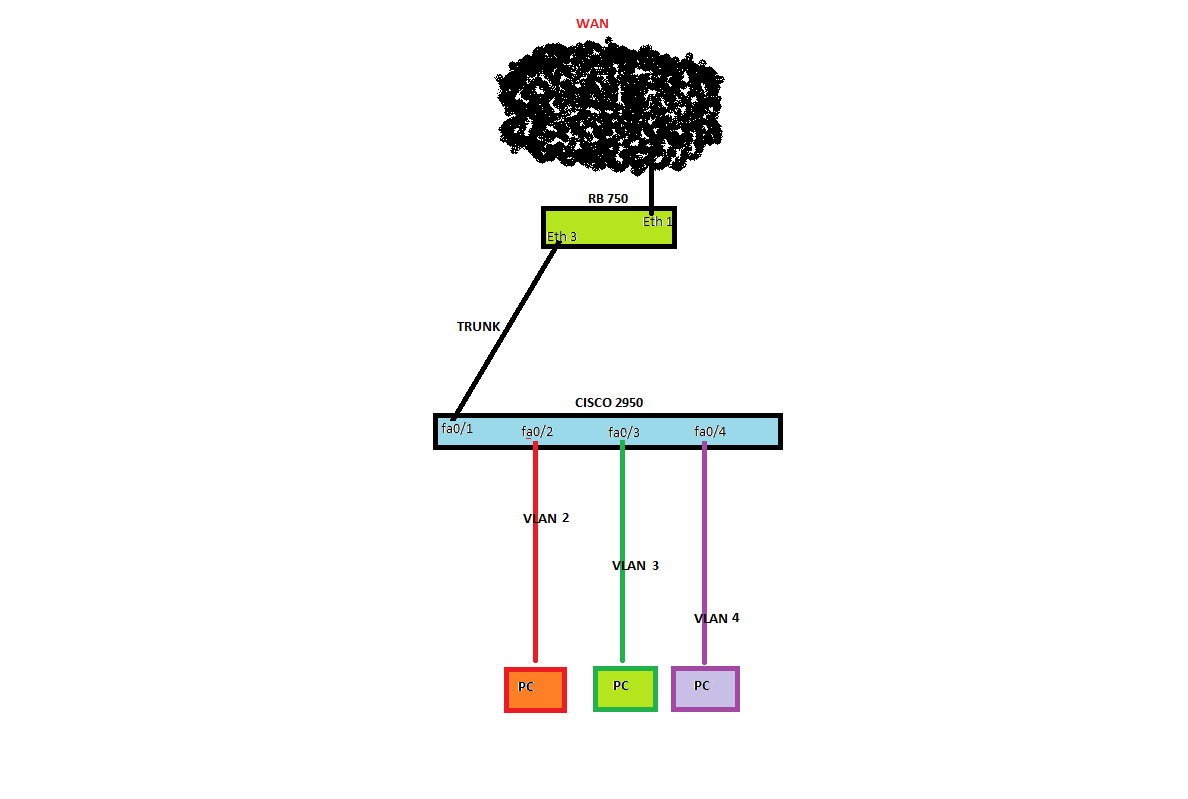

    Srs, boa noite.
Nome:	         Vlan.png
Visualizações:	961
Tamanho: 	18,6 KB
    Preciso configurar a minha RB 750, para que ela possa liberar acesso aos meus hosts conectados no Cisco 2950. No Cisco, os computadores estão separados por vlans e conectados exatamente nas respectivas portas conforme a imagem adicionada. No meu switch já configurei a porta trunk e as vlans.
    Preciso Saber como será feita a configuração na minha RB 750, como será configurada a porta de transporte e as portas de acesso para as vlans do Switch.
    Agradeço a atenção.

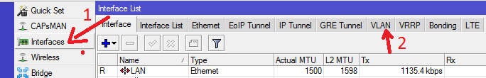

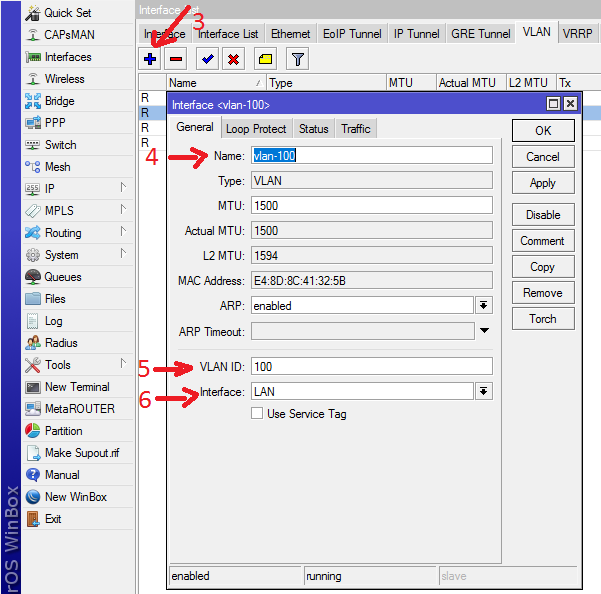

    1° click em INTERFACE.
    2° click em VLAN.
    3° click em ADD.
    4° coloque o nome da VLAN.
    5° especifique o ID Vlan.
    6° INTERFACE é a interface que sai o cabo para o Switch.

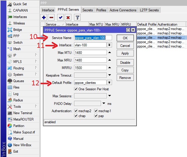

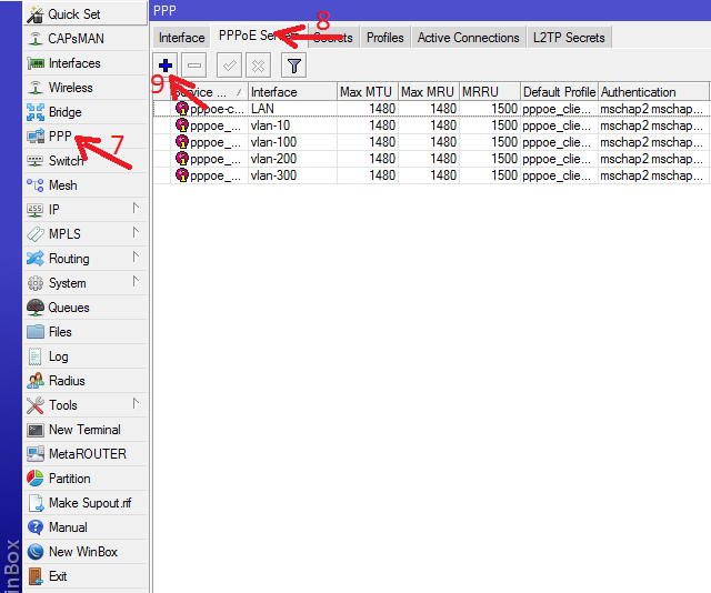

    Nossa Vlan já foi criada, porém como usamos autenticação PPPoE devemos criar um PPPoE Server para cada VLAN criada.
    7° click em PPP.
    8° click em PPPoE Servers.
    9° click em ADD.
    10° especifique o SERVICE NAME.
    11° selecione a interface que criamos anteriormente que será a vlan-100.
    12° em DEAFULT PROFILE você deverá selecionar o profile que você tem criado para seu clientes do pppoe, no meu caso está como pppoe_clientes.

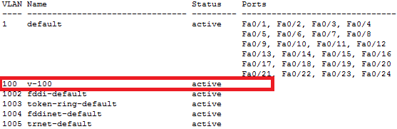

    Feito isso, a internet ja estará passando pela porta. Agora vamos as configurações da vlan:
    2° criaremos a vlan
    Switch(config)#vlan 100
    Switch(config-vlan)#name v-100
    Switch(config-vlan)#exit
    Switch#
    Executando o comando "sh vlan", podemos ver que nossa vlan foi criada mas nenhuma porta está atrelada a ela.

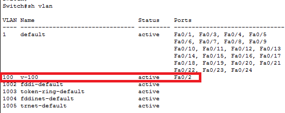

    3° iremos atrelar a porta fa0/2 do switch a nossa vlan criada, e a designaremos como access port "porta de acesso":
    Switch#conf t
    Switch(config)#int fa0/2
    Switch(config-if)#switchport access vlan 100
    Switch(config-if)#switchport mode access
    Switch(config-if)#exit
    Switch(config)#exit
    Switch#
    Executando o comando "sh vlan", podemos observar que a porta fa0/2 ja está atrelada a vlan 100.

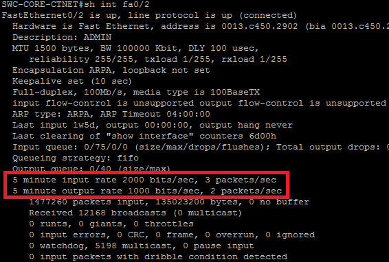

    Executando o comando "sh int fa0/2" podemos ver que já está passando tráfego pela porta:
Nome:	         ioasjaposj.PNG
Visualizações:	648
Tamanho: 	31,6 KB

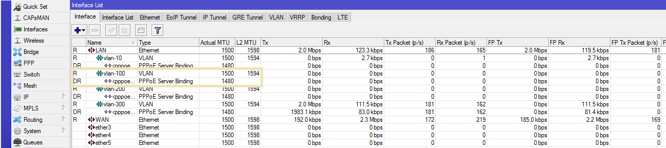

    Como o cabo do usuário plugado na porta fa0/2 , agora iremos novamente na routerboard e iremos verificar se está funcionando corretamente a nossa configuração:
Nome:	         aiojsijd.PNG
Visualizações:	744
Tamanho: 	45,8 KB
    Podemos ver que o usuário já está utilizando a porta e consegue navegar com sucesso.
    2° click em VLAN.
    3° click em ADD.
Visualizações:	648
Tamanho: 	31,6 KB
Nome:	         aiojsijd.PNG
Visualizações:	744
Tamanho: 	45,8 KB
