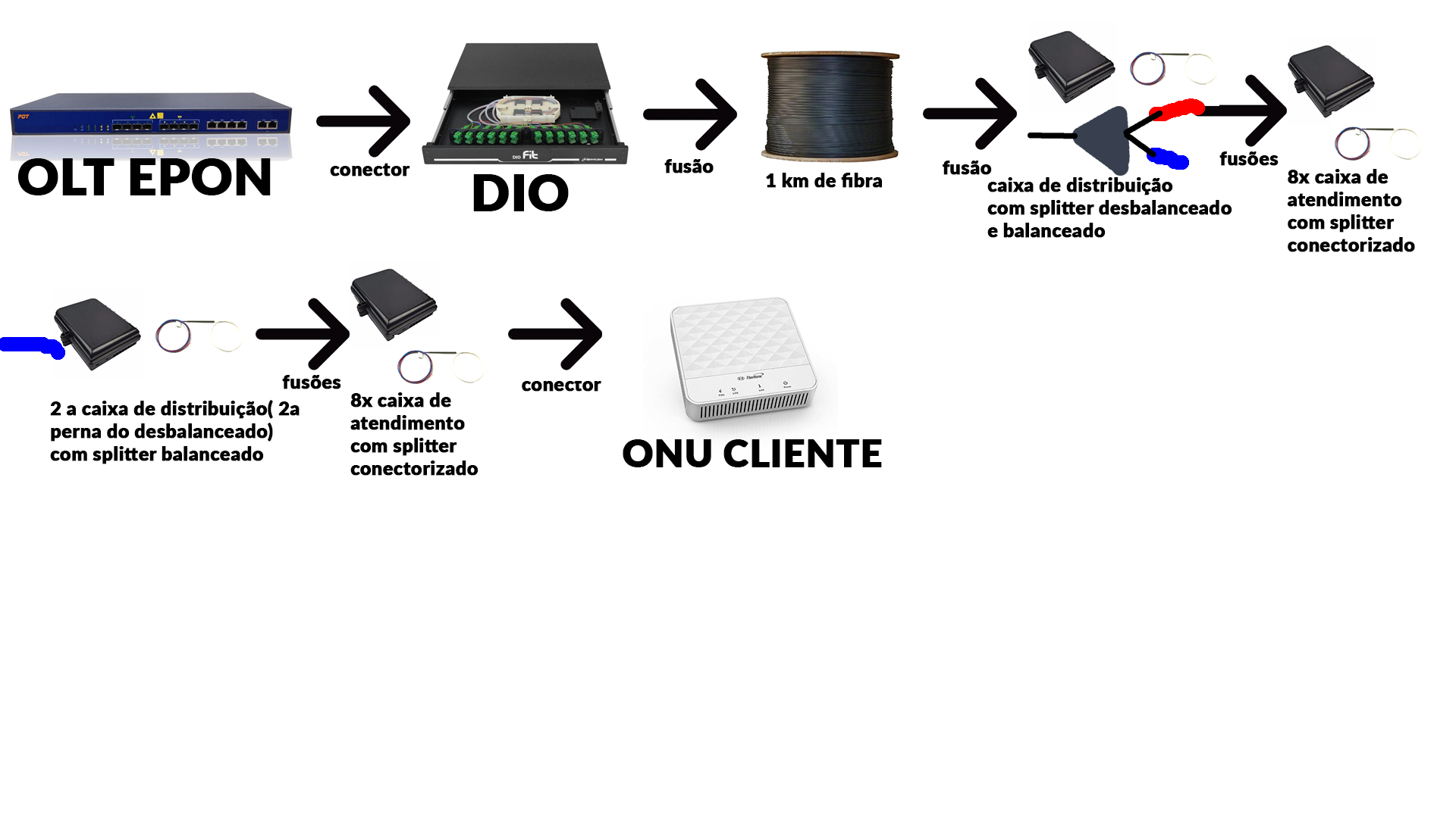

    A minha dúvida é a seguinte, estou montando uma rede FTTH, vamos começar com EPON e conforme evoluindo os clientes migraremos para GPON.
    Já temos um projeto do mapa, porém usa somente Splitter balanceados o que faz com que algumas áreas relativamente pequenas, necessitem de 2 portas da OLT, para evitar isso pensei em usar os desbalanceados, da seguinte maneira:
    ⠀⠀⠀⠀⠀⠀⠀⠀⠀⠀⠀⠀⠀⠀⠀⠀⠀⠀⠀⠀⠀⠀⠀⠀⠀⠀⠀⠀⠀⠀⠀⠀⠀⠀⠀⠀⠀⠀⠀⠀⠀⠀⠀⠀⠀⠀⠀⠀⠀⠀⠀(mesma caixa) (caixas de atendimento)
    OLT > conector > DIO > fusão > caixa de distribuição 10/90 > fusão > 10=1/8 > fusões > 8x1/8 > conector > cliente
    ⠀⠀⠀⠀⠀⠀⠀⠀⠀⠀⠀⠀⠀⠀⠀⠀⠀⠀⠀⠀⠀⠀⠀⠀⠀⠀⠀⠀⠀⠀⠀⠀⠀⠀⠀⠀⠀⠀⠀⠀⠀↳ 2a caixa de distribuição > fusão > 90=1/8 > fusões > 8x1/8 > conector > cliente
    Tenho ciência que nesse modelo a splitagem fica 1x128, mas como não vamos atender os 128 de uma vez creio que não seria um problema até migrarmos para GPON. E também algumas áreas pequenas não chegam a usar 8 caixas de atendimento.
    A minha dúvida é se nesse modelo vai funcionar: chega na caixa de distribuição, coloca o splitter 10/90, na perna de 10% splitta 1/8 e desse 1/8 splitta 8x para as caixas de atendimento e vai para os clientes.
    E outra dúvida se o calculo do desbalanceado está correto, com o power meter tenho +5dbm na porta da olt, considerando a perda do 10/90 na porta 10=11dbm, a primeira caixa de distribuição teria o sinal de -6dbm, mais a perca do spliter 1/8 de 10,5dbm, teoricamente chegaria no cliente com -16,5dbm, lembrando das emendas: considerando a perda dos conectores de 0,3 e das fusões de 0,02 chegaríamos com: -17,34dbm.
    Isso claro que teoricamente e se eu acertei no calculo.
    Planejo fazer um teste de bancada antes de ir para ruas, mas pensei em postar aqui para a galera que já tem uma experiencia dar uma opinião.
    Agradeço desde já!

    Sobre calculo muito obrigado! Porém a maior dúvida agora é se meu cenário vai funcionar.
    Tentei desenhar para ficar mais compreensível, não reparem meus dotes artísticos.

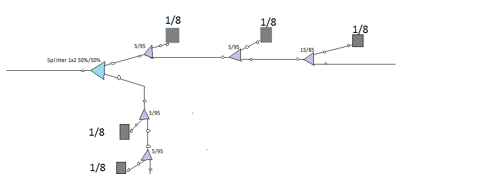

    O recomendado é vc começar com um splitter Balanceado 1x2 50% / 50%, e em cada perna vc faz o desbalanceado aplicando a porcentagem correta, e para esse tanto de caixa é recomendado vc usar o laser c+

    Padrão Re: Splitter desbalanceados caixa de distribuição
    Mas ainda assim teria que usar um desbalanceado por caixa? Até nas de atendimento?
    Pq a intenção era chegar com fibra na caixa de distribuição, lá usar o desbalanceado, onde uma perna ficaria e a outra seguiria para outra caixa de distribuição, onde no desbalanceado entraria um splitter balanceado de 1x8 e em cada perna desse splitter, eu colocaria um splitter de 1x8, ou seja 1:2>1:8>8x1:8>cliente.
    Esse cenário com o Splitter desbalanceado apenas na caixa de distribuição(não tem clientes nela), funcionaria? Ou eu ainda teria que usar um splitter desbalanceado em cada caixa?
    Avatar de Danusio
    Jun 2011
    Aparecida de Goiânia-GO
    654
    sim, o desbalanceado tem que ser 1 splitter por caixa além do splitter de atendimento.
    Na rede Balanceada vc instalar 2 splitteres 1x4 na primeira caixa, e a cada 4 caixa vc instala outro splitter 1/4, sendo que cada caixa tem que ter o splitter para atendimento(1/8, 1/16, 1/24) porém você tem que trabalhar com cabo com 6fo, e já no desbalanceado você pode usar cabo de 1fo.
