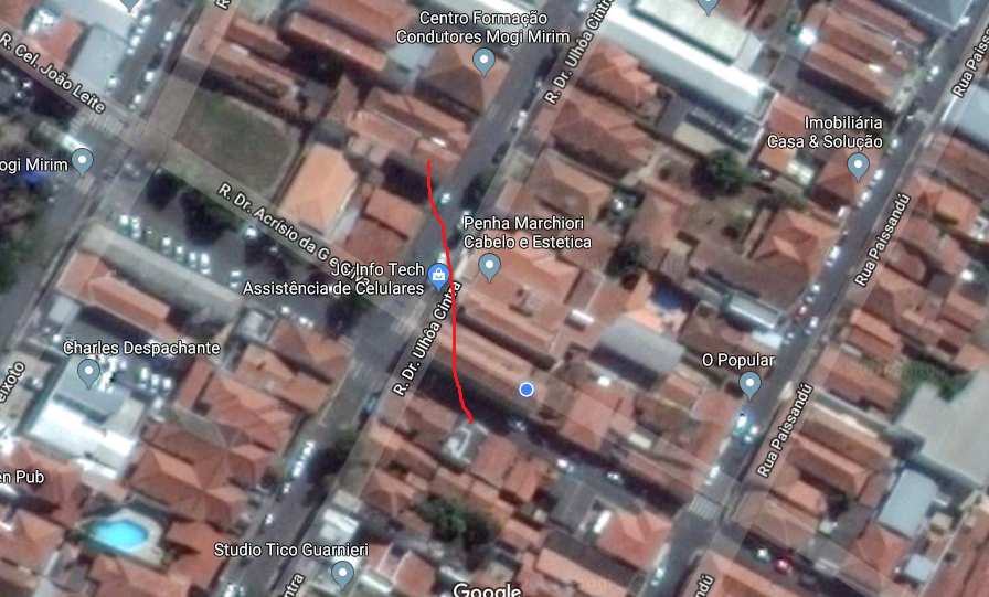

    amigos, tenho 25MB em casa... e gostaria de compartilhar com a minha assistencia tecnica de celular... da minha casa, pra minha loja em linha reta da uns 100 metros no maximo com uma barreira... tenho algumas duvidas e gostaria de uma ajuda:
    estou pensando em comprar uma antena omni 25dbi (achei uma no ML por $120 e gostaria de saber se é boa mesmo) setorial,
    e colocar um repetidor na minha assistencia para receber o sinal... por causa dessa barreira que esta na imagem... vou conseguir receber o sinal ou não??

    Faça o teste com o https://link.ubnt.com/
    Mas se é um PTP coloca duas litebeam, faz mais sentido que uma omni e vai ter uma qualidade melhor.

    Você tem que colocar a altura da casa + altura do cano da antena
    Vamos supor que do chão até o telhado tenha 4m + um cano padrão de 3m = 7m
    Ai no airlink você colocar 7m, se uma da casas for um sobrado e for maior, coloca o tamanho de acordo.
    Claro que pode ser suposição, não precisa medir o valor exato, isso é só pra você ter uma ideia.
    Assim você sabe se passa ou não, claro que você tem que levar em consideração prédios, árvores, sobrados. Pq claramente o airlink não considera isso.
    A Omni joga sinal em 360°, se você vai fazer um PTP não tem necessidade de uma Omni. A não ser que vai ativar em mais lugares, mas ela não tem um alcance tão grande.
    Mas você não pode esquecer que a Omni sozinha não serve pra nada além de mastro, Tem que ter uma CPE na ponta dela, Bullet ou Rocket, e por assim vai depende do modelo e da aplicação.
    Por esse motivo recomendei duas litebeam, pode optar por duas NanoLoco M5, 1 litebeam outra NanoLoco, ai vai do seu orçamento.

    Eu vi pelo maps, aparentemente sua assistência fica em um sobrado, você pode erguer um cano de 6 metros em um dos pontos e creio que ja vai funcionar legal.
