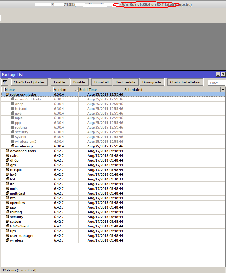

    Padrão Pacotes mipsbe com Versões diferentes
    Boa tarde Galera...
    Alguém ja pegou alguma situação conforme imagem em anexo. Tem uma SXT onde os pacotes estão com duas versões, a 6.30.4 e a versão 6.42.7, porém os pacotes mais atuais não estão atualizando. Queria resolver sem ter que usar NETinstall e o Reset direto na antena. Sou novo no forum se alguem puder ajudar agradeço!
    Att. Daniel.

    Padrão Re: Pacotes mipsbe com Versões diferentes
    Uma vez aconteceu comigo, desativei os pacotes separados, ativei os itens do pacote principal, subi o arquivo e mandei reiniciar para atualizar.
    O erro foi que você usou All packages e não o Main Package ai o main ficou desatualizado e o All packages atualizado manda desinstalar os all packages e joga o main atualizado que vai resolver.
    Boa tarde, Fiz o procedimento citado pelo Vagner, mas não deu certo não.... O AP do cliente esta na área rual, 15 km longe de minha base. Assim que técnicos estiverem na região irão executar a atualização na mão. Resetando e jogando os pacotes pelo NetInstall. Não foi o primeiro caso que peguei, mas se tivesse como resolver remoto, seria uma maravilha. Grato pela atenção de todos....
