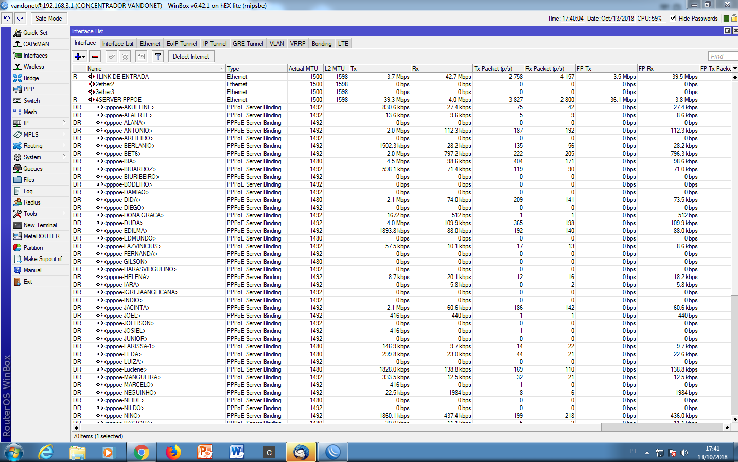

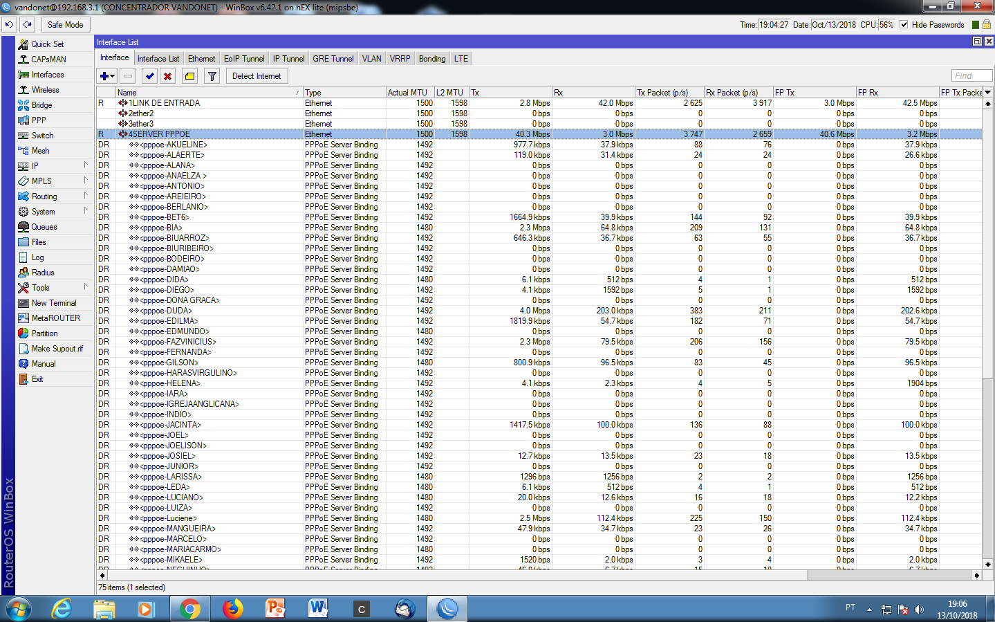

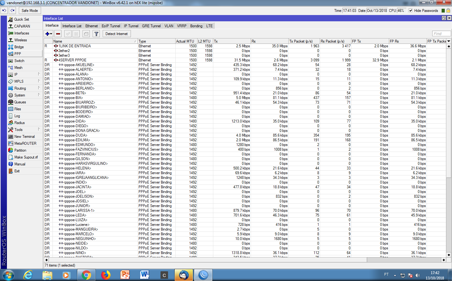

    Salve pessoal, vim atras de dicas, se puderem me ajudar ficarei muito agradecido. É o seguinte, possuo uma rede com 120 usuários pppoe e planos de 2MB, 4MB, 5MB e 6MB no rádio, tudo funciona que é uma maravilha. Estou usando duas rb 750r2 hex lite para dividir os usuários, estou achando que já é hora de melhorar isso. Estava no mercado livre olhando as mikrotiks e fiquei meio que namorando com a Routerboard Rb 3011uias Rm https://produto.mercadolivre.com.br/...uias-rm-l5-_JM
    E ai? Essa iria servir para meus atuais 120 usuários e mais uns 50 futuramente se acontecer? Desde já estou agradecido!

ID:      	69018Images de uma das rbs 750r2 com 58 cliente.

    Vai aguentar seus clientes sim... temos 3011 em torres com 200 clientes, mas a partir disso vai precisar de 1009
