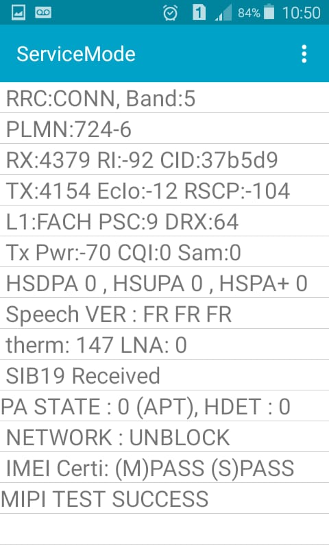

    pessoal que entende dos sinal, qual operadora e se é 2 3 ou 4GClique na imagem para uma versão maior
Nome:	         WhatsApp Image 2018-10-26 at 20.18.37.jpeg

    Citação Postado originalmente por luti1901 Ver Post
Visualizações:	124
Tamanho: 	49,3 KB
    Operadora VIVO
    3G Banda 5 - 850Mhz
    Downlink - 875.8Mhz
    Uplink - 811.8Mhz
    Padrão Re: Instalação de repetidor de celular
Visualizações:	124
Tamanho: 	49,3 KB
    É uma rede 3G (HSPA+)
