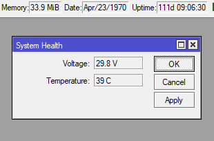

    Tá ok garoto, kkkkkkk!
    Não coloquei original não... modifiquei com meu gosto... modifiquei o minimo pra não estressar a bateria e o máximo pra não derrubar minhas RB´s...
    Hoje fica assim pra mim
Nome:	         volt_tempo.png
Visualizações:	406
Tamanho: 	4,9 KB
    são 111dias nessa peleja... 29,9 --- 29,8 e
    Agora são quase meio dia, em outros tempos teria perdido o aceso.
