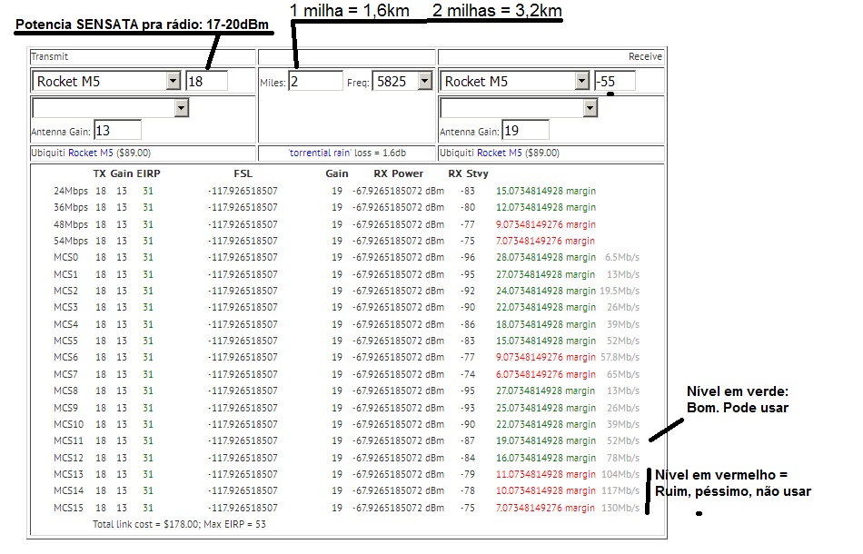

    Um exemplo, 13dBi de antena na base, rádio configurado com 18dBm de potência, e no cliente um Nanobeam de 19dBi:
Nome:	         calc.jpg
Visualizações:	276
Tamanho: 	198,5 KB
    Tem sinal bom só pra MCS12. Configura a base com esse data rate e pronto. Nos clientes se puder use data rate ainda mais baixo.
