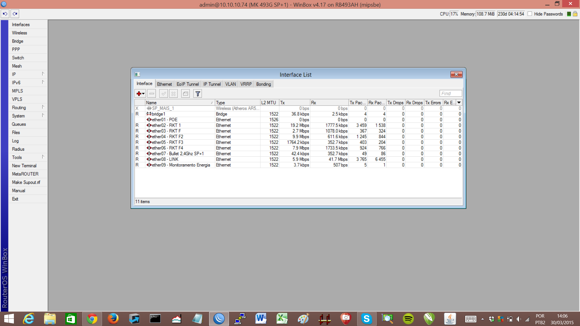

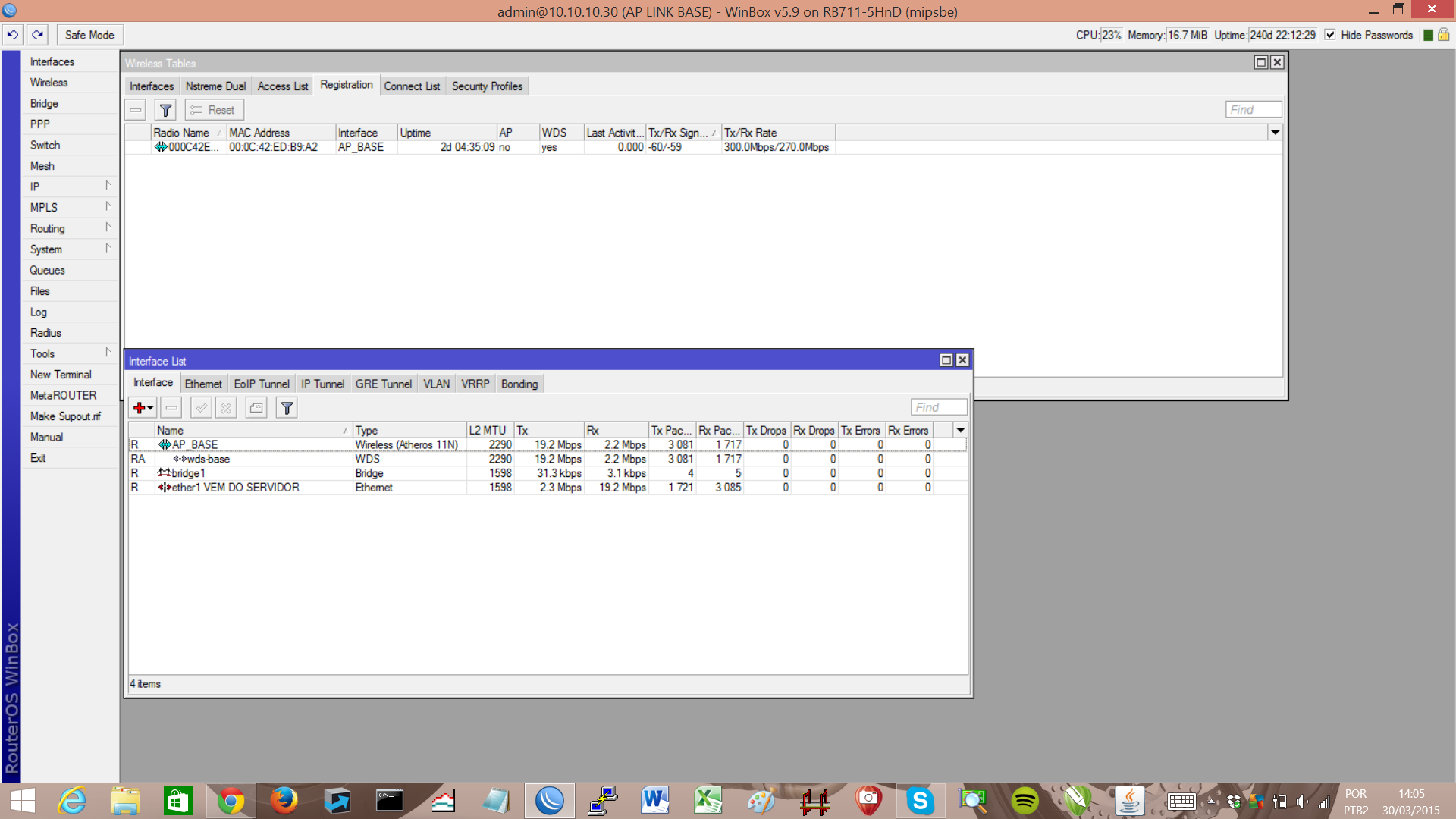

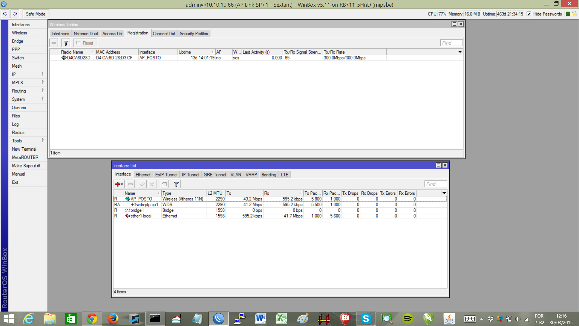

    Realmente pode ser problema de hardware, em relação a atualizações e estabilidade dos Mikrotik, temos RB912, Sextant, CCR e não temos estes problemas, quando tive ou era atualização ou problema físico, energia também pode causar problemas estranhos.
    Veja em anexo o uptime de algumas Sextant da rede.
