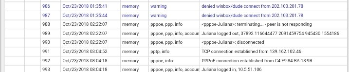

    Boa noite, alguém poderia me dar uma ajuda, já a algum tempo estou tendo reversos tipos de tentativa de invasão, já tomei algumas providências, porém não sei se são as melhores, ultimamente está acontecendo tentativas de confecções pelo Dude que não usoClique na imagem para uma versão maior

    Então...não existe padrão em relação a segurança. no entanto você pode tomar algumas providencias, evitar vpn...trocar portas de serviço. não usar usuario padrão, são algumas delas. obviamente não citei todas aqui e tambem acho que pedir pra que enviem uma "receita de bolo" pra você não é muito inteligente..
    analise de onde vem as tentativas e vá "fechando" as brechas até deixar sua rede segura.

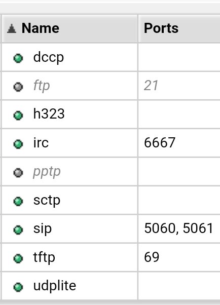

    Bom dia, então, já coloquei regras no firewall para identificar escaneamento de portas bloqueando esse ips, desativei serviços na ip>serviços, troquei a porta de acesso via www, cetei ip local para a estão via winbox, não tenho vpn, tenho dúvidas em firewall>serviços ports! Desativei ftp e pptp...... Clique na imagem para uma versão maior

    Padrão Re: Socorro!
    um dica eu tive um problema parecido com isso na minha, como eu tenho ASN, tirei print das tentativas e mandei para o registro BR, 2 dias depois recebi a confirmação que vou cancelado o ataque.
