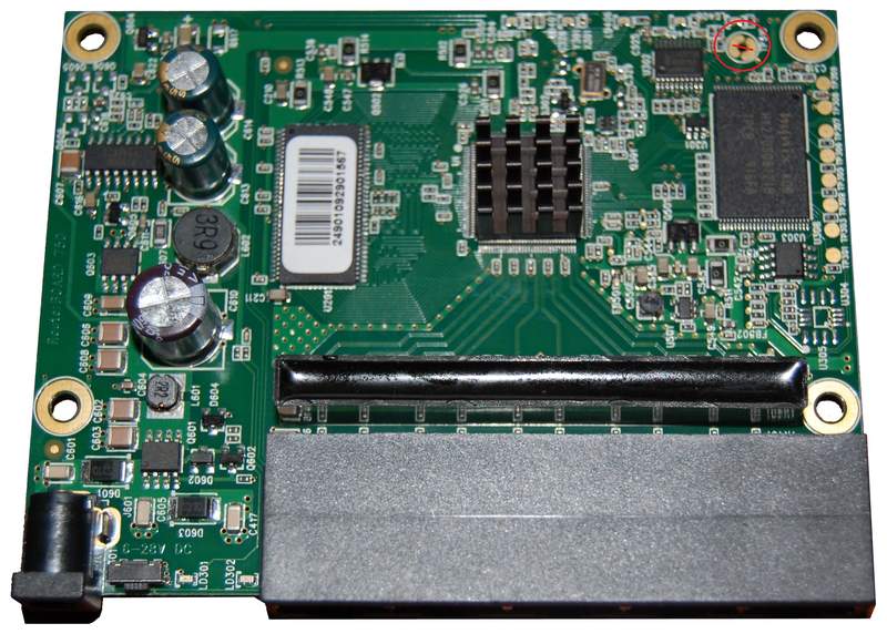

    nao tenho o esquema, fiquei até curioso aqui... mas faz o seguinte abre a rb.... no canto superior direito tem duas meias lua, faz um reset fechando os dois pinos.
    segue em anexo esta em vermelho
    fecha eles e liga a rb, deixa uns 5 minutos.
    depois tira o jump e tenta ver se reconhece pelo winbox..... pelo menos se conecta com mac mesmo.....

    Hehe, ja fiz isso antes, mas nao deu. Não tenho mais ideia do que fazer pra acessá-la. Que azar ao tentar instalar firmware
