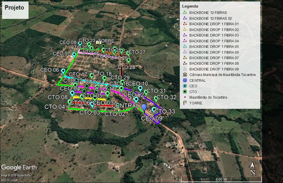

    Meu Projeto
    gostaria de saber se estar correto o falta algum itens, pois sou novo nesse ramo, estou fazendo com splinte desbalanceado.

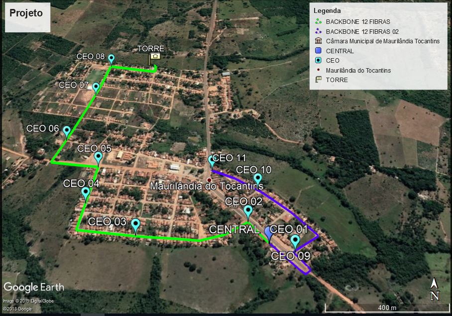

    Fibra Principal
Nome:	         fibra principal.JPG
Visualizações:	346
Tamanho: 	149,1 KB
    Projeto Pronto
Nome:	         enviar.JPG
Visualizações:	593
Tamanho: 	164,2 KB

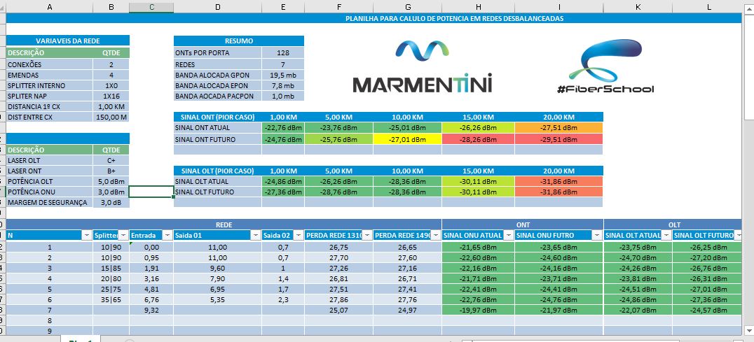

    Splinters
Nome:	         splinter.JPG
Visualizações:	212
Tamanho: 	124,5 KB
    Equipamentos Estou Querendo Usar a Ufiber OLT Ubiquit 8 portas e as ONU NANO LOCO UBQUITI, Tenho preferencia por essa linha da Ubiquiti.

    Mais que tipo de ajuda quer? expos apenas seu projeto
    Padrão Re: Ajuda em um Projeto FTTH
    sou novo, nesse ramo, gostaria de saber se esse projeto estar mas o menos viavel
