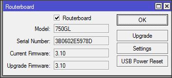

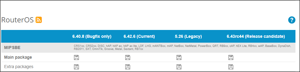

    Pessoal tenho um RB750GL que está atualizada com v6.6, no site https://mikrotik.com/download tem uma atualização 6.42.6 current posso atualizar?

    Padrão Re: Atualizações da RB750GL qual seria a ultima atualização?
    Pode não, deve! Uso a 6.42.1 sem problema nenhum em vários modelos de equipamentos mikrotik
    Não esqueça de ir em system routerboard e fazer upgrade do firmware
    Ok já tinha feito.
    thanks my friend.
    Olá, o recomendado é utilizar a bugfix (correção de erros) a Current é uma versão com novos recursos implantados que consequentemente pode conter bugs, a Bugfix surge para corrigir esses bugs.
