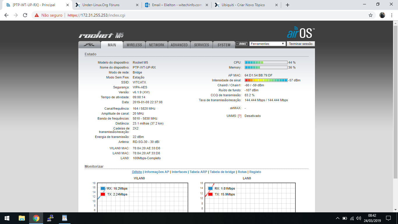

Ola, estou tendo problema com um ptp de 33km, quando montei fiz com Rocket M5 nas duas pontas, porem caiu um raio em uma das torres e queimou um rocket m5, consegui uma rb912 com um amigo e substitui o rocket, "motivo por nao ter colocado outro rocket é que só conseguimos comprar equipamentos pela internet e demoraria um pouco para chegar", e estou passando por alguns problemas, o rocket conecta na rb912, porem do nada o rocket para de trafegar e nem consigo acessar a rb912, continua conectado mais nao navega e nem acesso a rb912, após um tempo ele volta a trafegar e acessar, segue print, caso alguem puder ajudar fico grato.
