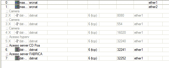

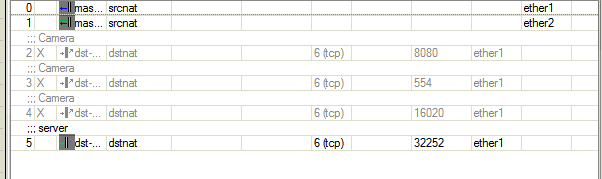

    Sim, consegue pois os dois mikrotiks estão em VPN; Sim, redirecionei uma porta diferente para o servidor da filial, o que não está funcionando é o seguinte: Quando tento fazer o acesso ao servidor da matriz consigo normalmente pois tem as portas externas abertas pelo modem da matriz, porém quando tento acessar o servidor da filial pela porta redirecionada no mikrotik da matriz não funciona.. não sei se falta alguma rota para este RDP funcionar.. Enviei em anexo os prints das tabelas NAT dos dois mikrotik.
Nome:	         matriz.png
Visualizações:	210
Tamanho: 	12,6 KB
ID:      	69518   Clique na imagem para uma versão maior
Nome:	         filial.png
Visualizações:	123
Tamanho: 	9,1 KB

    Sim darkih, o que fiz foi exatamente isso, eu fiz um direcionamento da porta 32252 por dentro do mikrotik da matriz, para o IP do servidor da filial, no caso redirecionando a porta 32252 > 192.168.2.252 / 3389 mas este redirecionamento não está funcionando.. quero fazer este acesso pela net da matriz para acessar a filial, porém parece que não dá rota
