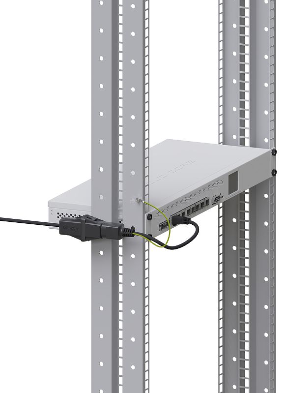

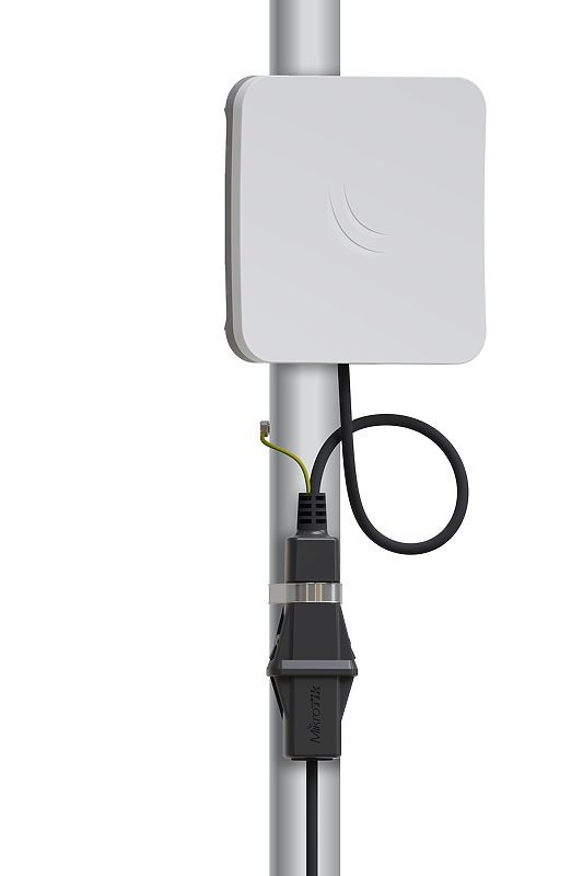

    A Mikrotik lançou recentemente um protetor que achei muito pratico:
    https://mikrotik.com/product/rbgesp#fndtn-downloads
    Nome:      1751_m.png
Visitas:     804
Tamanho:  37,0 KB
Nome:	         1752_l.jpg
Visualizações:	255
Tamanho: 	15,5 KB
ID:      	69553Clique na imagem para uma versão maior

    Temos aí como na foto, um rack modelo 19 e uma caixa com protetor de surto, mas e a tomada? possui aterramento? estão ligados corretamente? F + N + T? Sendo F+ F menos exigente a respeito do aterramento mas requer certos cuidados e muitos dos nossos aparelhos não estão previstos para esse tipo de alimentação; costumo falar que nosso 220 é tipo falso por ser duas linhas de 110, apesar de serem muito eficientes em certas aplicações até mais do que F + N.
    Onde são instalados esses racks, ou servidores etc é imprescendível que tenha gaiola de Faraday mas isso não é nada barato; montei em minha oficina de eletrônica desse tipo, e acreditem influencia até no sinal de celular, wi-fi ou bluethoph uma perda média de 10 dBm.
    Fico imaginando uma switch de 48 portas, com 48 protetores desses, ocupará um espaço maior que esse rack rsrs, muito bom se for usar uma porta duas até 4 portas. Se for pensar na frente, pense no ambiente de instalação; No livro de O. Barradas traz um certa noção a respeito disso é a nível acadêmico mas em algumas bibliotecas públicas, universidades ou centros de pesquisa deve disponibilizar apenas para consulta e fins de pesquisa ou seja nada de imprimir.

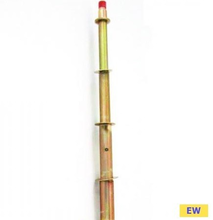

    Bom dia under-linuxs Sobre aterramento aqueles canos telescopico tipo esse Clique na imagem para uma versão maior
Nome:	         cano telescopico.jpg
Visualizações:	127
Tamanho: 	12,4 KB
    Como faço com aterramento?? e so aterrar o cano? se cair um raio na ponta dele com aterramento correto ira funcionar? a preocupação e a segurança os equipamento queimar e o de menos. Eu agradeço muito se alguem puder ajudar nessa duvida pois preciso colocar um de 15 metros.

    wala, esses tipo de mastro não eram bem aceitos na comunidade de rádio-amadores ou operadores. São usados para fins de teste e sistemas provisório para antenas ponto a ponto. Atendi alguns casos de acidentes por esse tipo de mastro.
    Nas propriedades rurais os instaladores instalam suas antenas em mourões ou estacas de eucalipto, com o tempo ou dias depois o vento tira a posição, dias depois novamente e dinheiro vai indo...
    Esses mastros normalmente suportam ventos de 50 km/h, numa rajada de uns 70 km/h raramente suporta acima de 120 km/h e acredite ela pode empenar por melhor que seja a sua fixação( estais).
    Sugiro aterrar ou pé juntamente com os parafusos, e como tem 15 metros precisa de para-raio o que não é indicado nesse caso.
    Infelizmente os órgãos das fiscalizações não estão nem aí, mas se todos agissem certo caos como o desabamento no Rio de Janeiro, Brumadinho, Mariana jamais teria acontecido por que vidas tem menos significado do que bens.
    Mesmo em zona rural, sem para raio altura máxima das antenas é 7 metros e acho que os para-raios são recomendados a partir de 10 ou 12 metros( vide postes de eletrificação) e seu raio de ação é 20 ou 24 metros.

    Não é exatamente esse é mais reforçado mais tenho medo de colocar algo assim sem aterramento, para raio em cima ja acho que não suporta e algo assim que eu vo colocar mais tem 15mtros

    Para uso em uma propriedade rural sem problema, jamais cogite em utilizar num imóvel urbano. Opinião pessoal.
