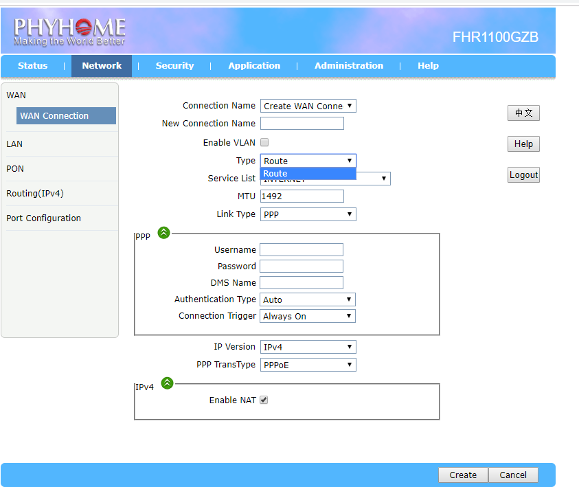

Fala galera! Estou com uma ONU PhyHome FHT1100gzb
Porém só consigo utilizar ela em modo router, não encontro opção de Bridge nela e quando eu não crio a Wan connection em Router ela simplesmente não funciona.
Com ela em modo Router e desligando a segurança dela eu consigo ter acesso a ela pelo ip do PPPoE, porém não acesso o roteador.
Mas como fazer pra colocar ela em Bridge e o roteador pra discar? E depois ter acesso aos dois remotamente (Para liberação de portas e troca de senha e outros afins)
