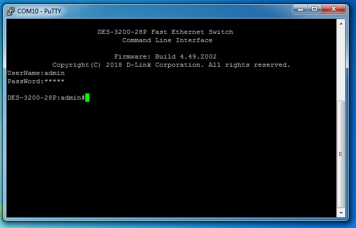

    Fiquei com um switch DES-3200 28P de um dos serviços nas agências do BB como parte do pagamento pelo serviço. Fiz o procedimento de reset via cabo serial, aparentemente tudo ok. Porém quando reinicio ele pede login, qualquer login que eu digito passa e para no prompt de comando e simplesmente trava, não aceita digitar mais nada. O que posso tá fazendo errado?
    ja tentei passar sem a senha, enter enter...
    porem trava do mesmo jeito,
Nome:	         Sem título.jpg
Visualizações:	375
Tamanho: 	49,6 KB
