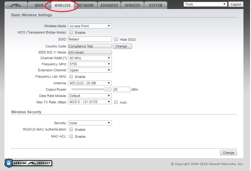

    Seguem os prints e estou usando em modo bridge o modem da fibra fornece dhcp configuração simples
Nome:	         Ubiquiti.png
Visualizações:	315
Tamanho: 	36,9 KB
Nome:	         Principal.png
Visualizações:	341
Tamanho: 	71,5 KB
Nome:	         Wireless.png
Visualizações:	413
Tamanho: 	53,9 KB
Nome:	         Rede.png
Visualizações:	325
Tamanho: 	46,3 KB

Nome:	         printsssssss.jpg
Visualizações:	372
Tamanho: 	91,4 KB
    Agora esqueça essa receita de bolo de frequências altas.
    Use a largura de 20Mhz mesmo. Mas defina o canal com um Airview completo.
Visualizações:	372
Tamanho: 	91,4 KB
    Airview vou ter que fazer direto na antena né? Remoto perco o acesso né? E é melhor fazer a noite também né? Com todas rede no talo
Visualizações:	372
Tamanho: 	91,4 KB
    Rapaz fiz isso e a rede ficou muito ruim e perdi o acesso ao rocket e tive que resetar, mas depois reparei que era porque essa caixa Max TX rate não estava marcada sabe por que voltei a configuração antiga e ainda não voltava ao normal tive que resetar e reparei que a única coisa que eu não tinha voltado era essa opção sabe porque ficou ruim?
