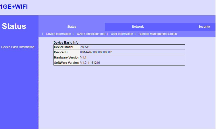

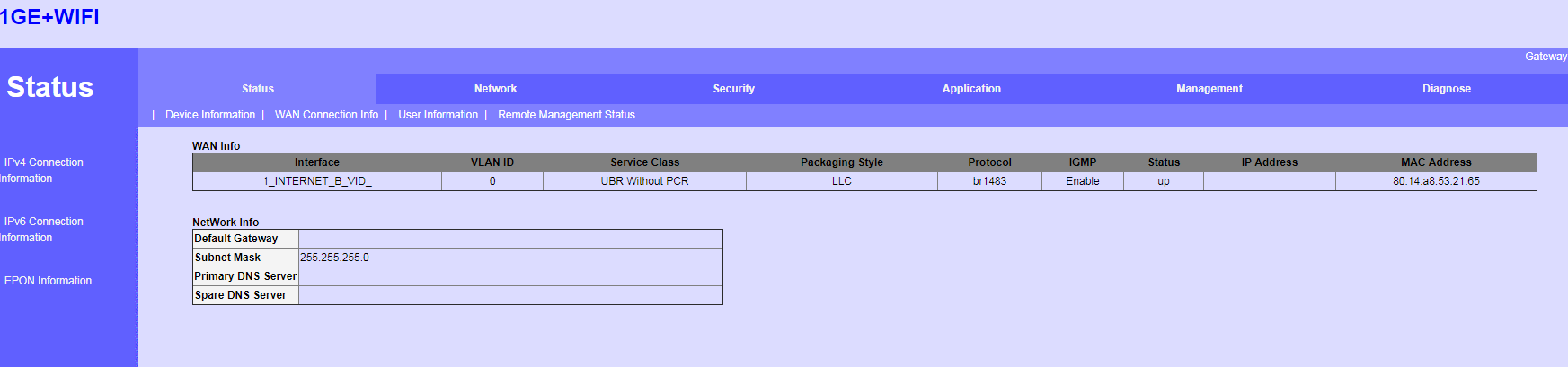

    Recebo um link na fibra direto para a ONU que o provedor colocou. e dela vai para um roteador tplink.

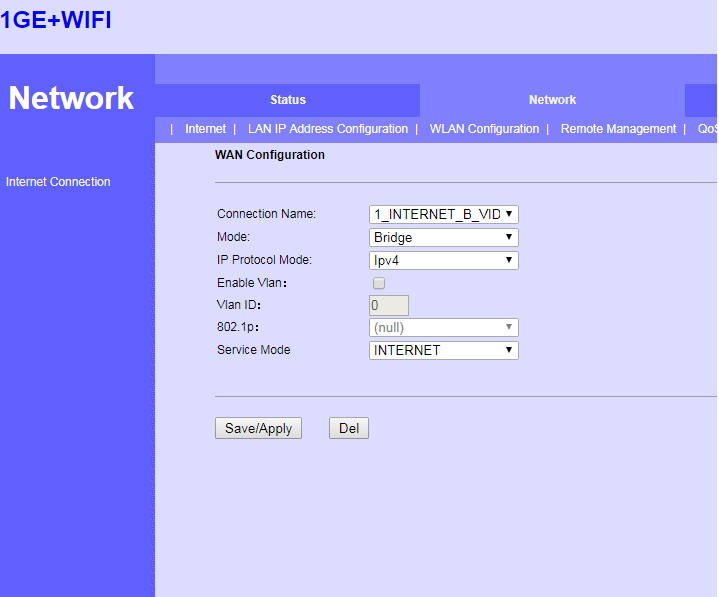

    Bom a ONU (Modelo EPON ONU V2801RW) esta em modo bridge e o roteador tplink que faz a autenticação PPPOE.
    Estou querendo adquirir uma RB760igs que nela já vem uma porta sfp, gostaria de saber qual modulo gbic preciso compra pra usar ela direto com o link do provedor. sem usar o roteador e a ONU que instalaram.
    segue as imagem da ONU
Nome:	         device basic information.png

Nome:	         ipv4 connection information.png
Visualizações:	231
Tamanho: 	24,1 KB
ID:      	69636 Clique na imagem para uma versão maior

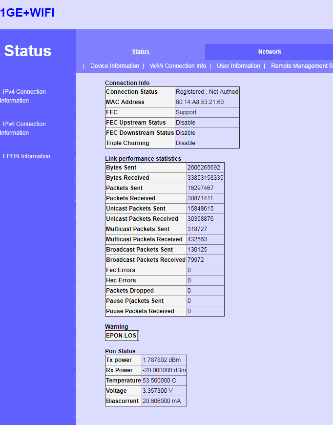

Nome:	         epon information.png
Visualizações:	257
Tamanho: 	39,1 KB
ID:      	69634 Clique na imagem para uma versão maior
Nome:	         internet connection.png
Visualizações:	228
Tamanho: 	26,6 KB

    nao existe gbic epon que aceite no mikroti, somente gpon
