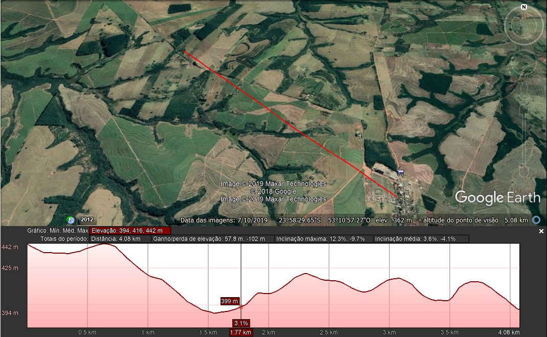

    Boa tarde galera, não sou um grande conhecedor de projetos de rede wi-fi de grandes distâncias, tenho uma situação que gostaria da ajuda de vocês, tenho uma casa na cidade, e uma casa no sítio, gostaria de interligá-los através de uma rede ponto a ponto, consegui pelo google earth a distância e elevação entre os dois pontos, será que poderiam me ajudar com relação a torres e equipamentos que seriam necessários para inteligação?
    a distância é de 4,7KM
    Elevação Casa cidade: 442m;
    Elevação Casa Sítio: 397m
    Grato.

    Eu recomendaria 2 repetições. Tem muito morro aí.
    Pois é, mas penso que não consigo esse repetidor... mas tá dando uma diferença de elevação de 45m, não sei se vai ser possível msm.
    Padrão Re: Ponto a Ponto
    o problema não é a diferença de altura e sim os obstáculos, verifica ai se tem visada, se tiver não precisa de torre nenhuma 5Km é pertinho qualquer bom equipamento vai funcionar fácil ok

    Usa a ferramenta do ubiquiti pra fazer esse cálculo. E usar um par de antena pawerbeam ac
    Esse modelo passa até 400mb
    Citação Postado originalmente por jranite Ver Post
    O problema não e a elevação. E que não tem visada e nem zona fresnel que passe nesses pontos. Pelo menos pelo desenho que voce mandou.
