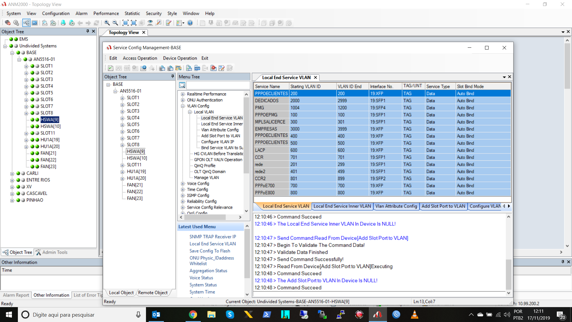

    Veja nesta olt que eu tenho uso 3 interface na mesma ccr
    sem trunk sem nada
    pra estar dando problema de block é alguma configuração da CRS
    posta ai como vc esta fazendo as tag das vlan nele
