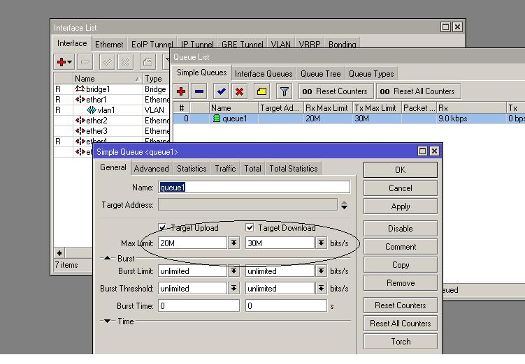

    Bom dia amigos.
    Trabalho em uma escola estadual e adquirimos um link de 300MB.
    Gostaríamos de estar distribuindo o link da seguinte maneira: Todos em dhcp
    Estou dividindo porque os equipamentos não tem porta giga.
    Gostaria de criar ranges de ips separados
    Na ETH1 entra o link (300mb)
    Na ETH2 (sala de informatica) 100 mb 10.0.0.1 dhcp
    Na ETH3 (AP Empreendedorismo) 50 mb 10.0.1.1 dhcp
    Na ETH4 (AP Professores) 50 mb 10.0.2.1 dhcp
    Na ETH5 (Administração Escolar) 100 mb 10.0.3.1 dhcp
    Me matriculei em um curso de mikrotik mas como temos um certo imediatismo, ainda não sei fazer essas configurações.
    Muito obrigado

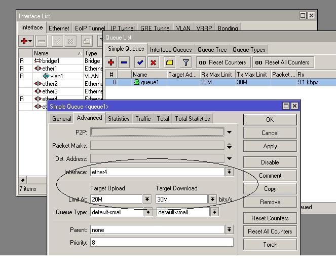

    taí
Nome:	         limitar por interface1.JPG
Visualizações:	138
Tamanho: 	59,6 KB
ID:      	69679   Clique na imagem para uma versão maior
Nome:	         limitar por interface2.JPG
Visualizações:	127
Tamanho: 	59,7 KB
    Padrão Re: Ajuda para configurar rb750
    muito obrigado funcionou.
