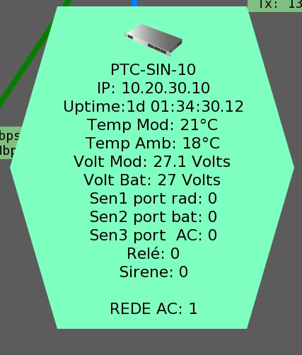

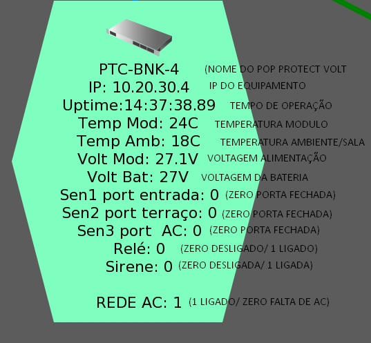

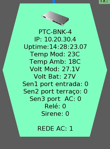

    Já que nenhum engenheiro se manifestou vou dar uma ajuda pra Volt, quem sabe ganho algo de brinde....
Nome:	         Screenshot_1.jpg
Visualizações:	418
Tamanho: 	145,0 KB
Nome:	         WhatsApp Image 2018-05-11 at 09.24.16.jpeg
Visualizações:	280
Tamanho: 	47,6 KB
    [Device.Name]
    IP: [Device.AddressesColumn]
    Uptime:[oid("1.3.6.1.2.1.1.3.0")]
    Temp Mod: [oid("1.3.6.1.4.1.17095.1.3.9.0")/1]C
    Temp Amb: [oid("1.3.6.1.4.1.17095.1.3.10.0")/1]C
    Volt Mod: [oid("1.3.6.1.4.1.17095.1.3.11.0")/10]V
    Volt Bat: [oid("1.3.6.1.4.1.17095.1.3.12.0")/10]V
    Sensor 1 : [oid("1.3.6.1.4.1.17095.1.3.17.0")]
    Sensor 2: [oid("1.3.6.1.4.1.17095.1.3.18.0")]
    Sensor 3: [oid("1.3.6.1.4.1.17095.1.3.19.0")]
    Relé: [oid("1.3.6.1.4.1.17095.1.3.20.0")]
    Sirene: [oid("1.3.6.1.4.1.17095.1.3.21.0")]
    Status da Rede Elétrica [AC]: [oid("1.3.6.1.4.1.17095.1.3.13.0")]

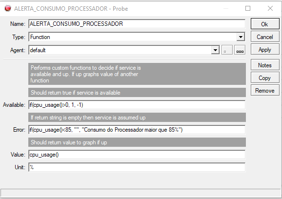

    https://t.me/thedudebrazil
    entra nesse grupo eu programei o dude pra gerar alertas de voltagem, porta aberta, temperatura e tudo mais.
