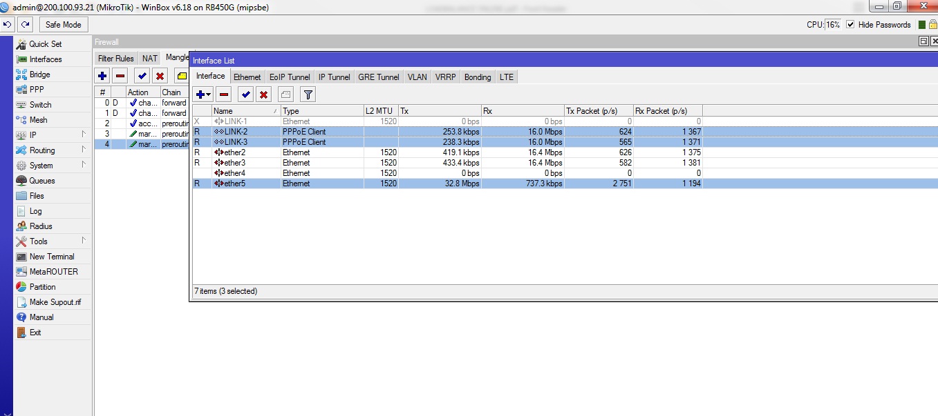

    Não seria melhor usar um pcc, de forma eficiente e fazer o https sair por todos os links?
    Rio de Janeiro - RJ
    2.106
    Padrão Re: [ Tutorial ] - Youtube saindo por 1 LINK e outros tráfego por outro LINK
    veja o exemplo de um pcc com mangle enxutoClique na imagem para uma versão maior
Nome:	         2 links-450g.jpg
Visualizações:	845
Tamanho: 	158,8 KB
