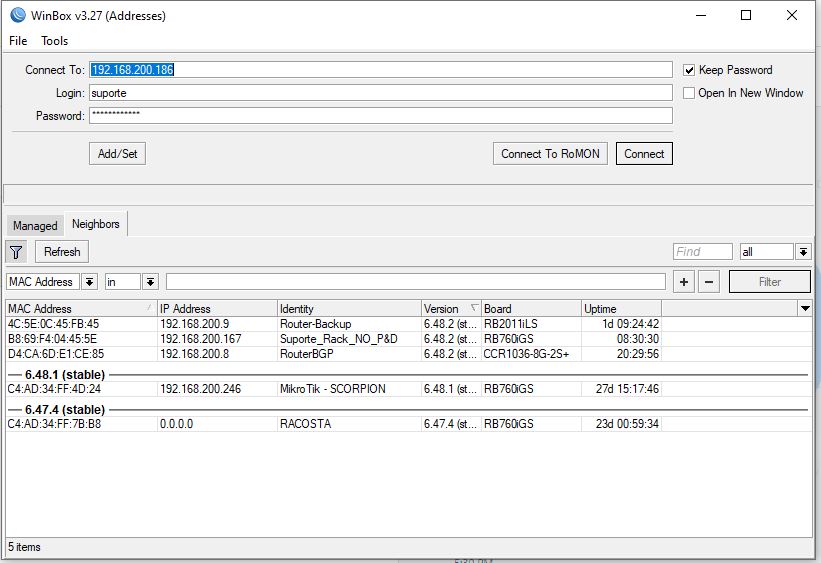

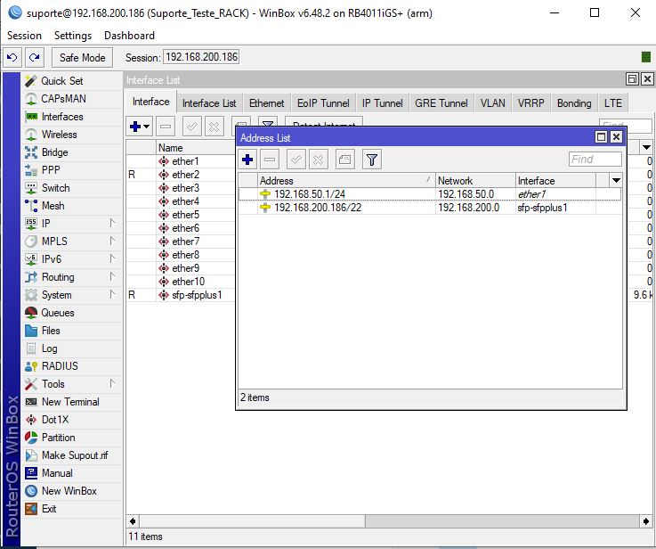

ID:      	70388estou a com seguinte situação:
    Eu configurei a RB pelo cabo console pois pelo Winbox não encontrava, após setar um ip na e deixar na mesma range de minha rede
    192.168.200.186/22 consigo acessar a mesma por telnet e pelo winbox colocando o ip diretamente, Porem não aparece o mac nem o ip no Winbox.
    Alguem ja viu isso?
    as outras Rbs na rede aparecem , menos a 4011, mas consigo acessar se eu colocar o ip que fixei.

    A RB esta em minha mesa de bancada, e sim tenho um cabo conectado na ether 1 no meu pc
    E o cabo da rede esta na sfp+

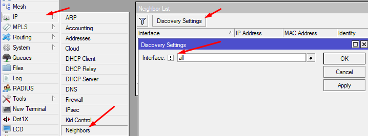

    olha no neighbors se ele nao esta desligado, ou limitando a alguma porta
