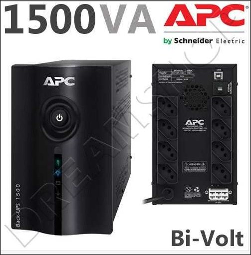

    Caro Rubens o Nobreak do modelo da APC que estou usando tem tomada para bateria externa veja imagem abaixo.

    Tenho APC desse 1500va.. Sao duas baterias internas em serie.. Troquei elas por estacionárias externas de 70a cada.. E paralelo coloquei um carregador de 24v x 60a..

    Padrão Re: Nobreak e Bateria Estacionario 48Ah esquentando muito.
    A Dell (Como sempre) está com informação errada no site pelo visto, são dados diferentes do site de quem fabrica:
    http://www.apc.com/products/resource...ku=BZ1500BI-BR
    Alí diz:
    Replacement Battery
    24008
    24 de 24V, e 008 de 8Ah que é a capacidade das baterias 12V 7Ah em C100 (7Ah é a capacidade aproximada em C10, 7,2Ah em C20, etc).
    Seria esse modulo então:
Nome:	         42-101-233-03.jpg
Visualizações:	944
Tamanho: 	165,7 KB
    Nunca confie no vendedor, só no fabricante.
    Se o site da Dell está mesmo muito errado (E a Dell é bem incompetente em fichas técnicas, colocam estagiários de marketing ao invez de engenheiros pra inserir dados no site, dá nisso) são 9 horas pra carga completa, isso que dizer uns 2A de corrente inicial de carga, perfeito pra bateria externa de uns 20Ah apenas.
    ("Perfeito" não quer dizer não carregar outras baterias, só quer dizer maior risco de desequalização por usar corrente baixa demais)
    Pra ver como APC é 10x mais bem feito que os lixinhos nacionais tipo SMS, Volt ou RGC, esses teriam queimado nos primeiros minutos com bateria de tensão errada.
    (Não necessariamente a bateria atual foi pro lixo, só reduziu muito a vida útil dela, teria que fazer um teste de descarregamento pra ver quanto sobrou de capacidade, algo tipo ligar uma lampada de 40W e esperar a tensão baixar pra 10,5V, se levar digamos 10 horas ela tem uns 400W armazenados, e 400/12 = 33Ah de capacidade. Que pra descarga em C10 (10 horas) até que não está ruim pra uma bateria que cozinhou as placas e separadores por umas horas. Se deixou as baterias internas dentro, então elas talvez também perderam capacidade, porque em tese elas reduziram de tensão (E a externa aumentou), duvido que tenham reduzido abaixo de uns 10V pra perder muita vida útil, mas é bom já ficar preparado pra troca delas em menos de 2 anos. Vida útil se mede em ciclos e capacidade de carga, depois de digamos 50 ciclos completos (Descarga total, e recarga total) a bateria perde 50% da capacidade, cai pra 3,5Ah de capacidade, ou seja, elas vão morrendo aos poucos)
