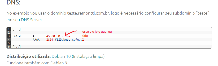

    ola bom dia a todos venho hoje pedi ajuda aos amigos tenho uma duvida de como coloca o dominio teste no servidor dns eu sei que o dominio tem que ta apontado pra um ip a minha duvida ta ai qual ip e pra ser a pontado o ip do meu link dedicado ou o ip do meu servidor speed teste
