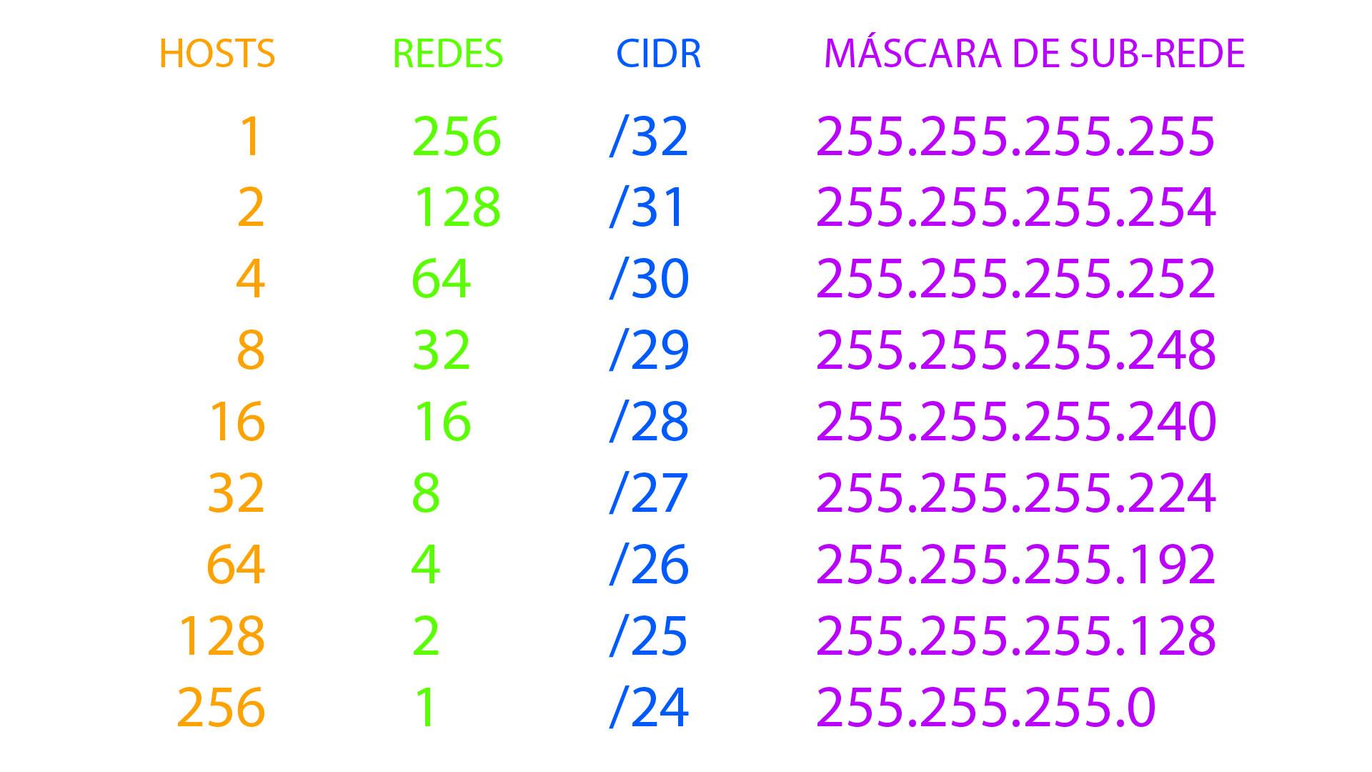

    /32 não tem como te dar 5 ip,
    essa imagem a baixou vai te mostrar melhor como é, o que tera que fazer é colocar os ip da sua rb e fazer um cgnat pra esses ips e separando seus clientes por blocos de ip de acordo com qual ip deseja usar.
