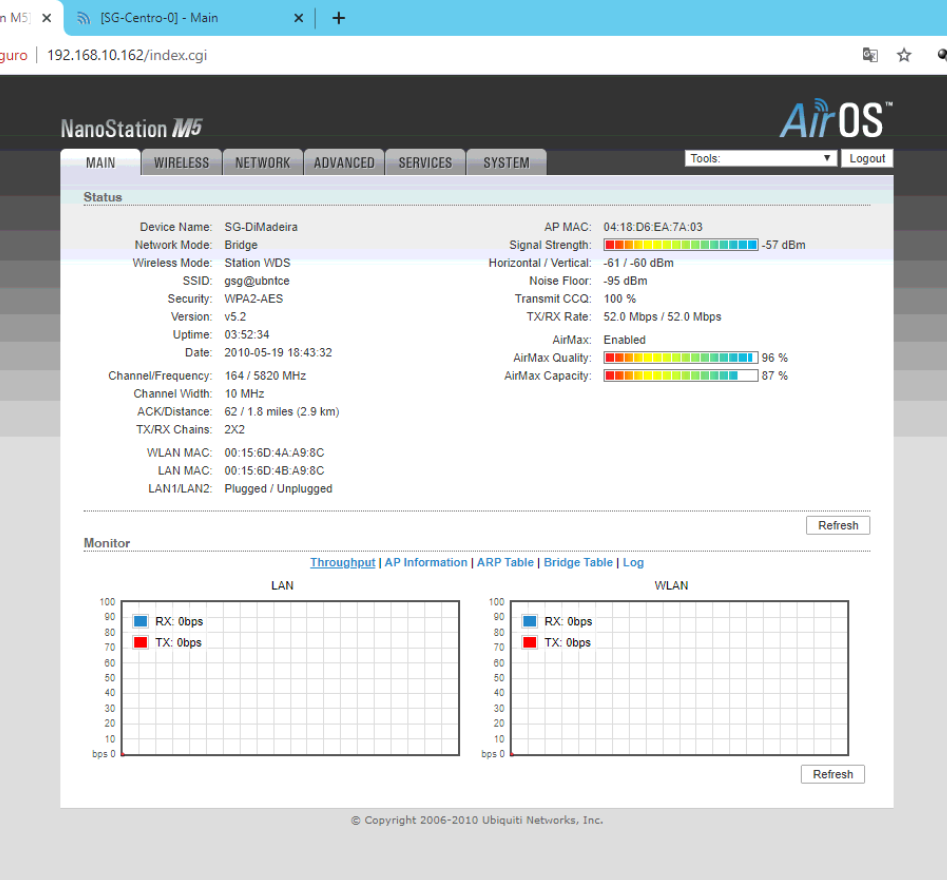

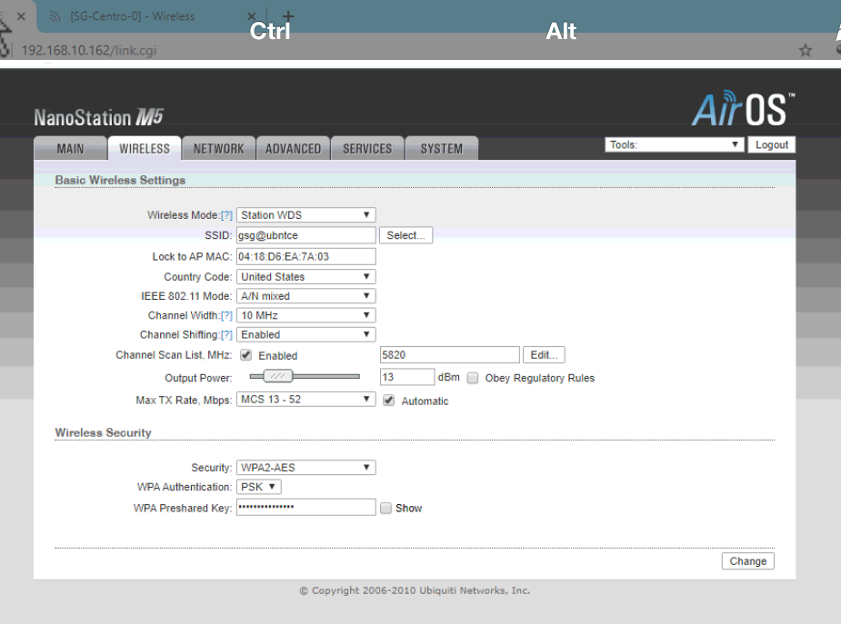

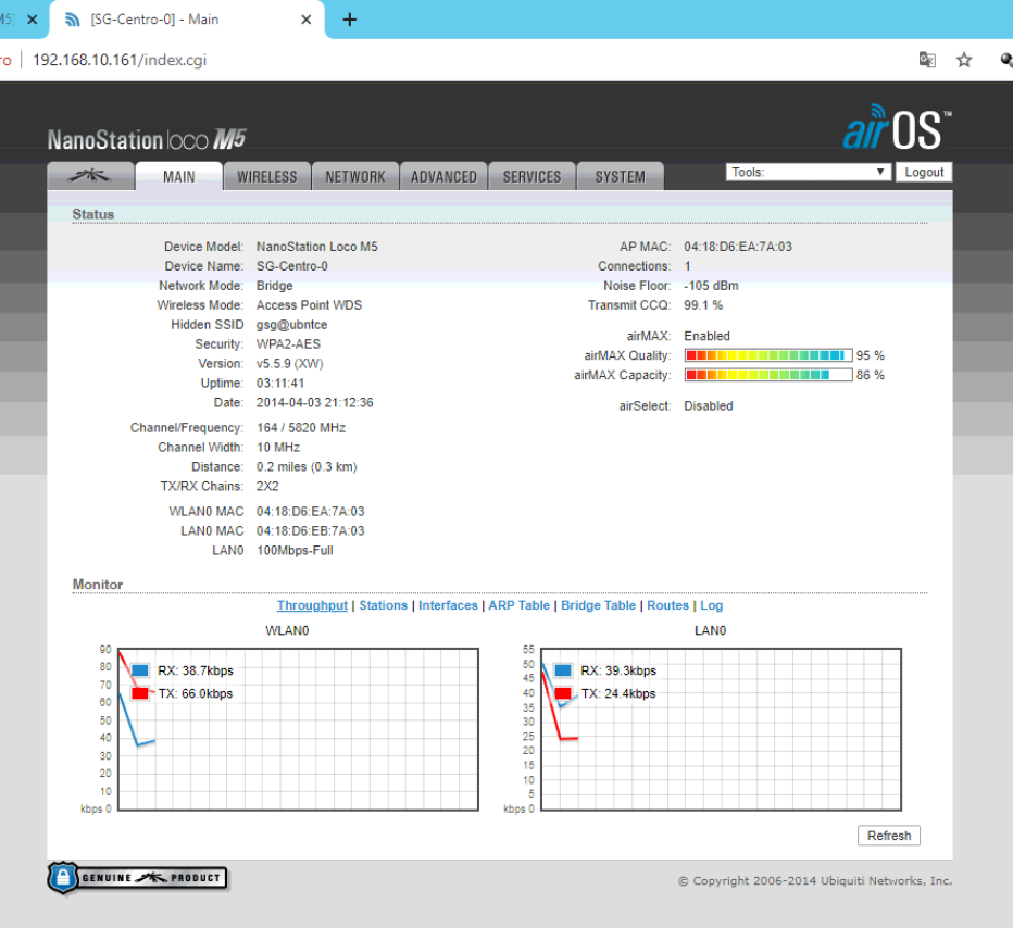

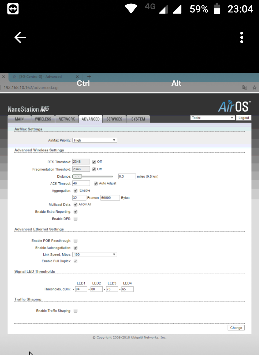

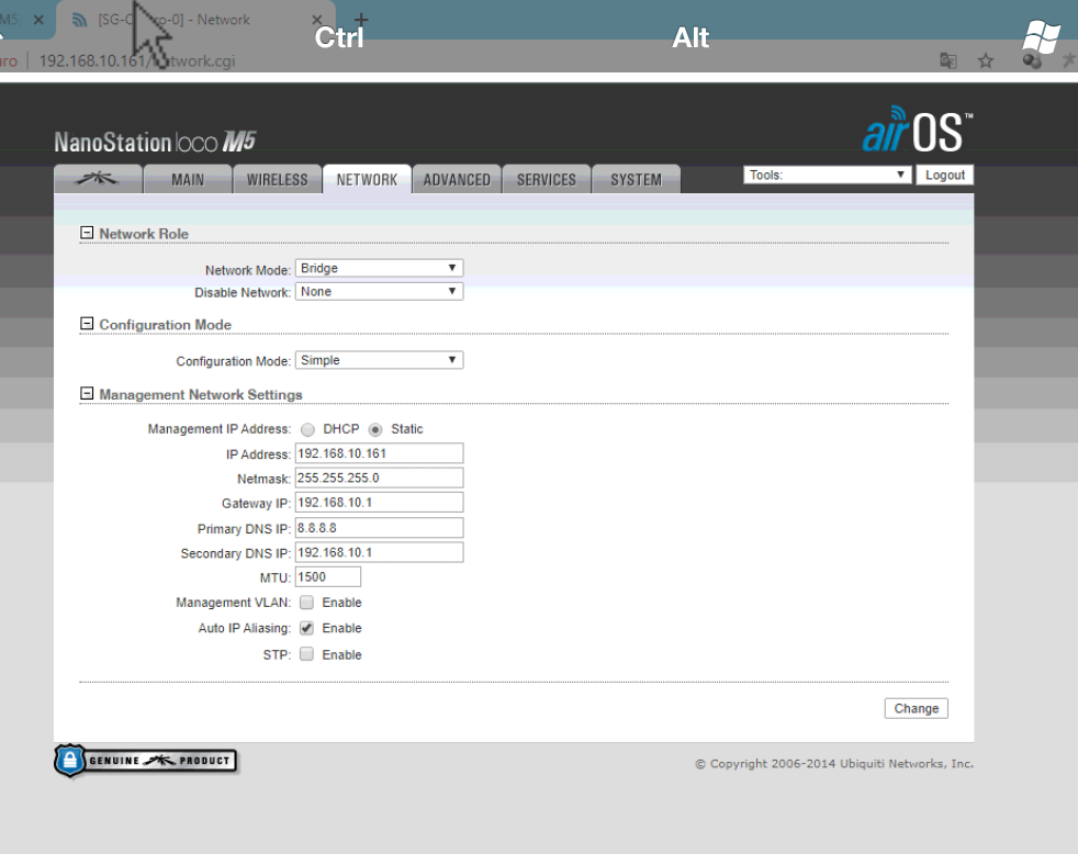

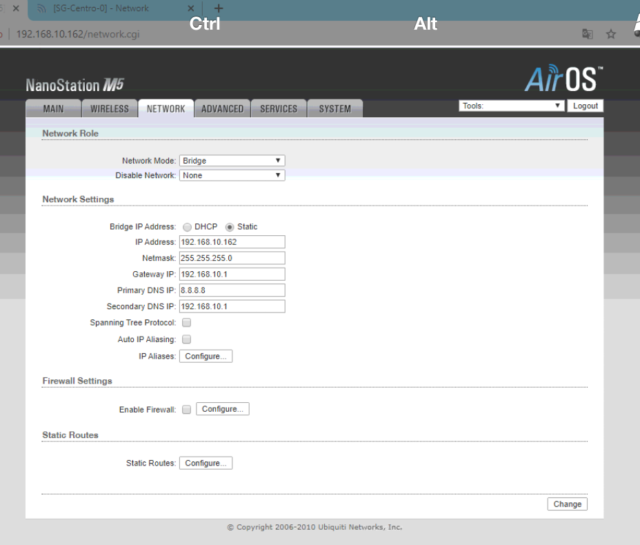

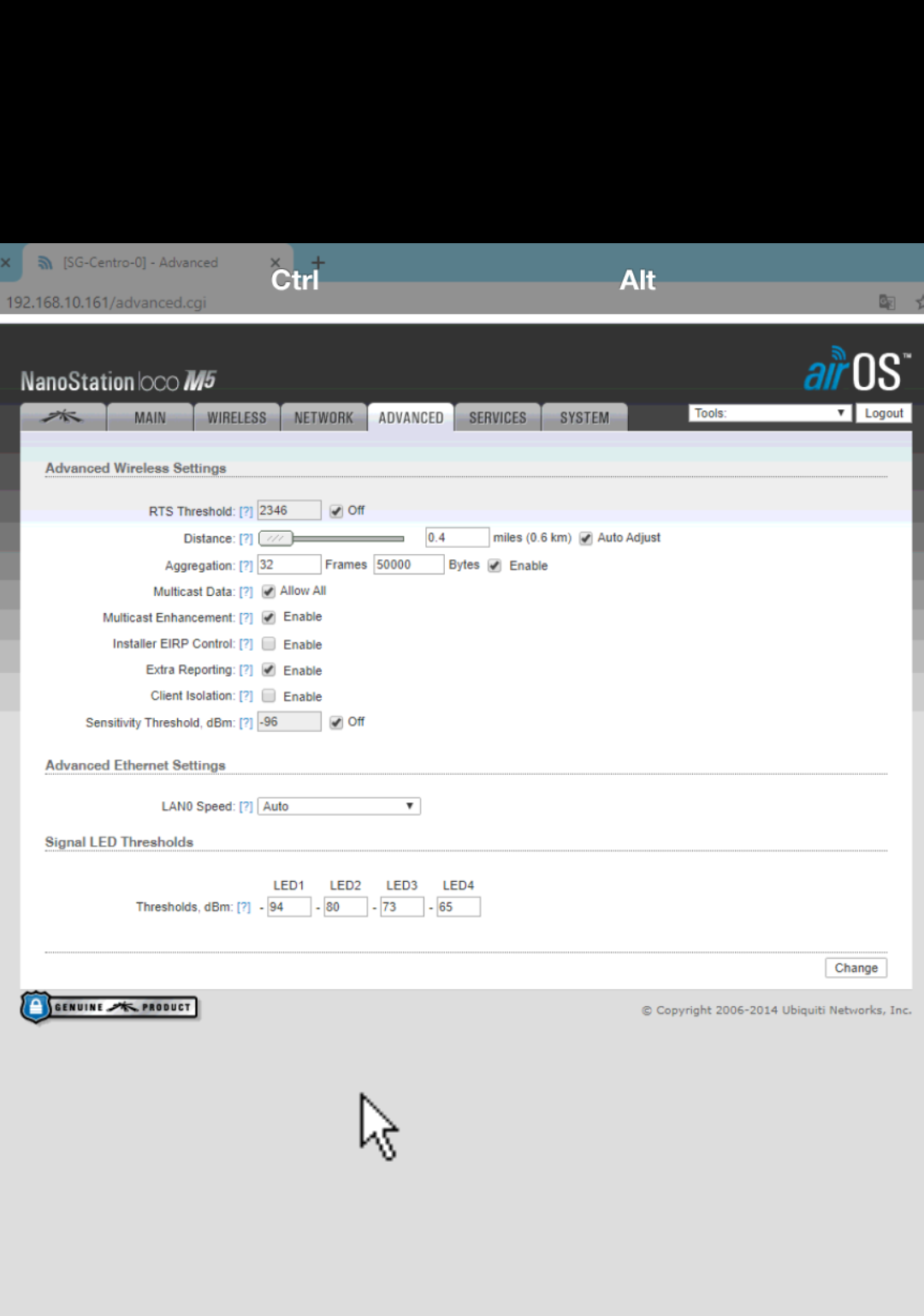

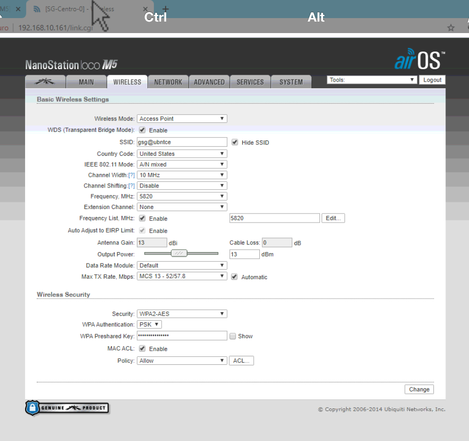

    Conflito de IP já foi descartado. Também já troquei o POE das duas antenas. Segue print das abas.

    Citação Postado originalmente por eudessousa17 Ver Post
    Atualiza a STATION E O AP para uma versão mais nova! Troca tbm os conector rj45 dos cabos, para uma distancia tão perto assim sugiro que deixe em 20Mhz e aumente a potencia para 17 dbm. e troque o PAIS tbm. pode ser por causa da versão do software, ou conector mais por via das duvidas faça oque eu falei..... para testar.

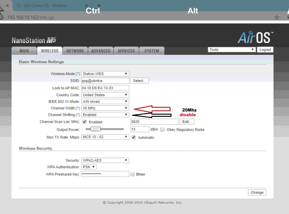

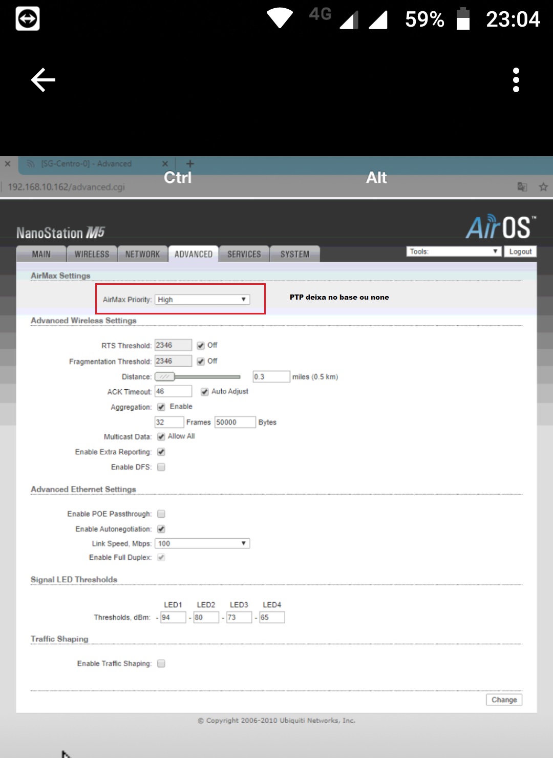

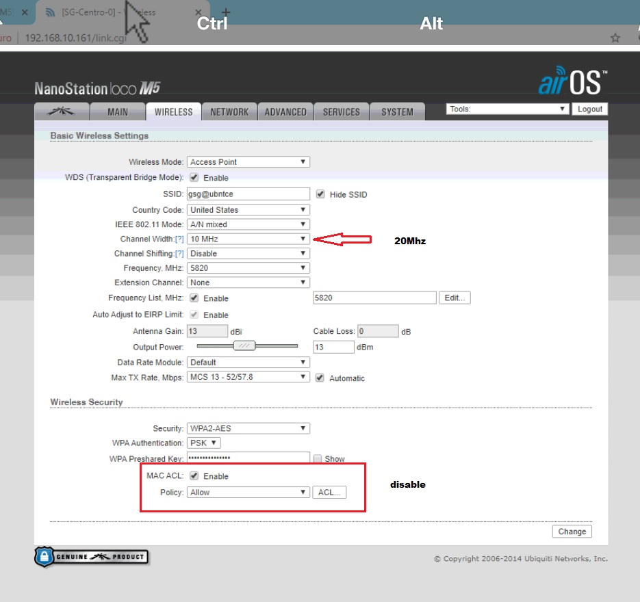

    Eu testaria com essas mudanças abaixo. Mas já adianto que é teste. Uma tentativa de resolver alguma possível incompatibilidade entre um rádio e outro.
    Tente deixar também os rádios em um mesmo firmware (cuidado com a versão de hardware XM x XW)
Nome:	         A.jpg
Visualizações:	154
Tamanho: 	102,4 KB
ID:      	70049Clique na imagem para uma versão maior
