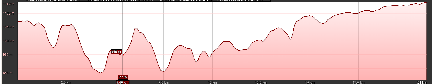

    Imagem no Google Earth do terreno:
Nome:	         Elevação Vitória_Pinhão.PNG
Visualizações:	250
Tamanho: 	49,7 KB
    A torre principal fica no ponto mais alto 35m - Rocket M5
    A repetidora fica no ponto mais baixo 15m - PowerBeam 300 M5

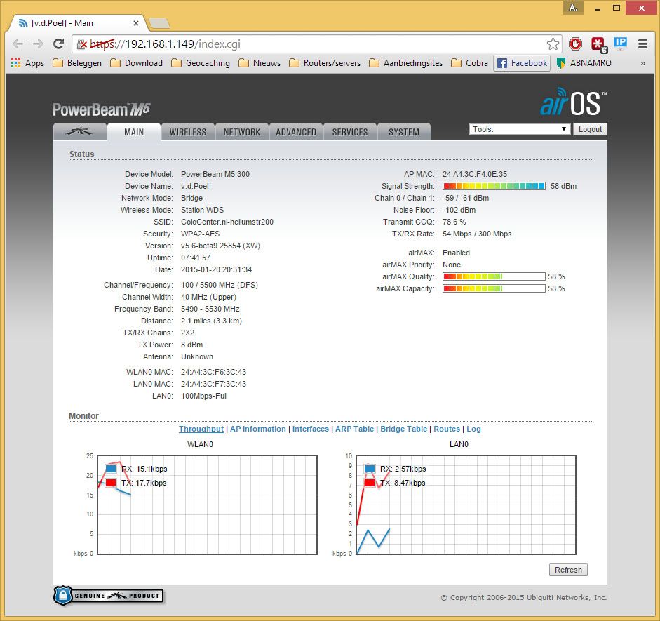

    CCQ baixo com -70dBm é normal, você provavelmente está lendo o nível de sinal no Signal Strenght, quando o sinal REAL é o sinal das 2 polarizações abaixo, chain0 e chain1. Aqui um exemplo, o signal strenght ENGANA dizendo que é -58dBm: https://img.community.ui.com/ea28f88...8-e39a478cd2bf Mas o sinal REAL que você tem que se basear é o mais baixo nas polarizações, nesse caso é -61dBm. Se você tem digamos -72dBm, isso é um sinal ruim pra PTP dessa distância.

    Pela imagem está com visada limpa. Creio que deve ter muita interferência de frequência. Eu olhando na elevação dos pontos imagino que uma precisa ser apontada para baixo e a outra para cima. Tenho apenas um técnico isso me impossibilita de ter técnicos nos dois pontos.

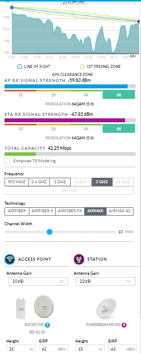

    Eu fiz o teste no link da ubiquiti que me passou.

    Só uma coisa, o teste na imagem dá -67dBm porque ele limita a 43dBm EIRP, ou seja, os 30dBi da antena mais apenas 13dBm do rádio, sendo que na real mesmo em MCS alto o rádio tem 20dBm, ou seja, o EIRP total é de 50dBm EIRP. Então o sinal seria nesse cálculo -60dBm. E... na prática tem -70dBm, tem 10dBm de sinal perdidos em algum lugar.
    Rubem essa situação não entendi muito bem. Simplesmente peguei o EIRP que vem na hora de simular o PtP. Será que vc poderia me explicar como que eu sei o EIRP. Pelo que entendi vc soma o dBm da antena com o do radio. Só não sei como eu avalio o do radio. Por exemplo a PowerBeam tem 22 dBm de antena e de radio?

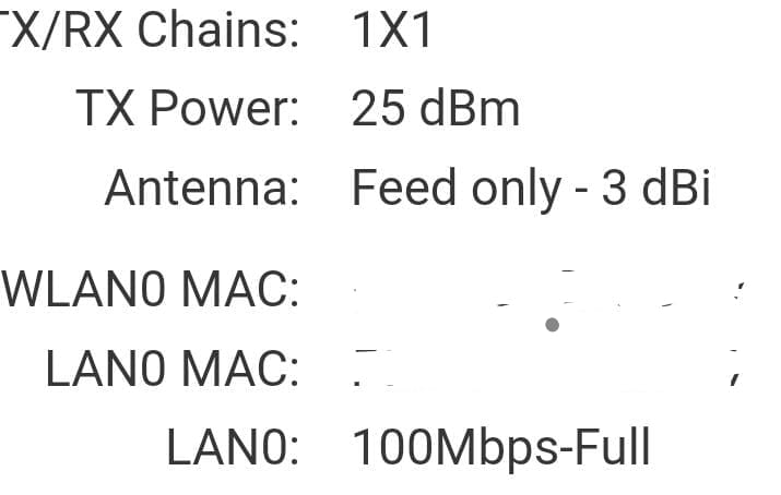

    Powerbeam tem que ter 25dBi de antena (M5 400) ou 23dBi (M5 300). Daí você vai na primeira aba, quando acessa o rádio e vê quanto ela está irradiando efetivamente em potência.
Nome:	         IMG-20200507-WA0051.jpg
Visualizações:	145
Tamanho: 	23,1 KB
    Essa imagem é de uma Litebeam que tem 25dBm de potência
    Se a Powerbeam estiver em potência máxima é 26dBm. Total EIRP = 51dBm
